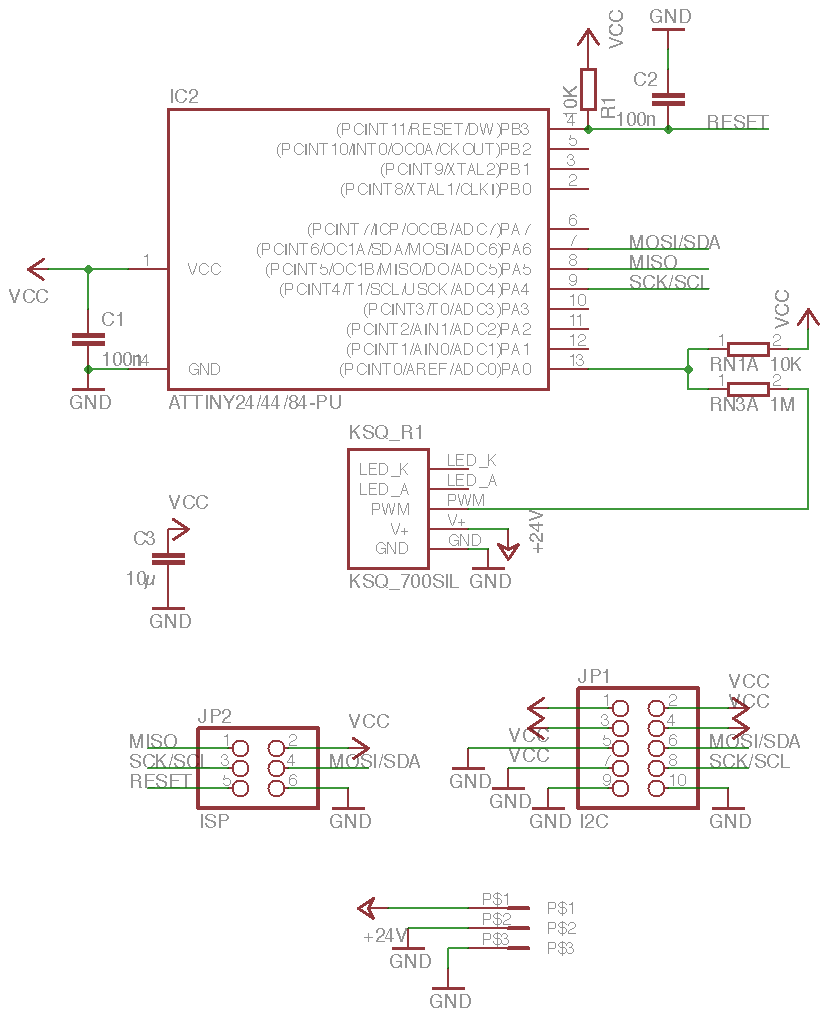

Hallo Leute,
Ich hab auf meinem Board einen Attiny 44A der (später mal) über i2c
Daten empfangen soll und daraus die PWM für 8 KSQ berechnet. In dem Bild
ist zu sehen wie die KSQ mit dem Mikrocontroller verbunden sind.
Die KSQ basieren auf dem IC MC 34063A. Laut Datenblatt werkelt da drin
ein Komparator der die PWM ermöglicht. Da am Eingang des Komparators
näherungsweise kein Strom fließt haben wir uns mit 1MOhm für einen
relativ großen Widerstand zwischen dem Mikrocontroller-Pin und dem PWM
Eingang entschieden. Das funktioniert auch tadellos. Das soll dem Schutz
des Mikrocontrollers dienen. zusätzlich hängt noch ein 10K-Pullup dran
um den PWM-Kanal beim Einschalten auf einem definierten Zustand zu
haben.

Gast #2936501
An den 7 freien pins hängen ebenfalls KSQ. Auch mit 10k pullups. An den
Datenleitungen natürlich nicht. Ich habe leider ( und das bedauere ich
wirklich ) weder ein oszilloskop noch ein gutes multimeter. Es reicht
lediglich um zu sagen das der tiny auch unter voller Last mit 4.9v
versorgt wird.
Gast #2936712
Gerade wieder die Bestätigung. Ich hatte die Vermutung, dass durch die
24V vielleicht beim Einschalten irgendwas mit dem Code im MC passiert. (
Ich hatte noch nie mit dieser Programmiermethode über Hochspannung zu
tun ) Hab also nochmal mit dem ISP Programmer das Programm ausgelesen
(nachdem es bereits nicht mehr funktionierte) und siehe da, identisch
mit dem Original. Aber: Plötzlich läuft es. Natürlich, der MC wird ja
resetet. Also immer nach einem Reset mit dem ISP MKII läuft er
einwandfrei. :/
