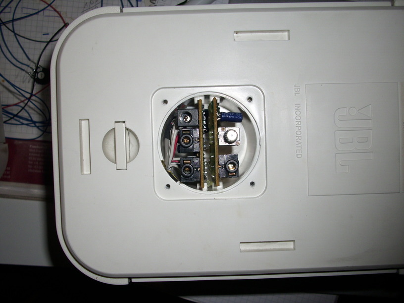

Gast #2940036
Also einen defekt der wirklichen endstufe, also der einen größeren
Platine im Inneren, kann ich wahrscheinlich ausschließen. Die
Leistungsstufe scheint zu funktionieren, nur kommt das Signal nicht
richtig an. Da die Box ja auch auf die Rückseite gefallen ist, liegt die
Vermutung auch nahe, dass irgendetwas an den zwei kleinen Platinen auf
der Rückseite defekt ist.
Auf diesen Platinen sitzt:
# IN-Buchse
# Stereo Poti mit Schalter
# DC-Buchse für Netzteil
# OUT-Buchse für zweite Box (wird über mono Klinke angeschlossen)
# OUT-Buchse für aktiven Subwoofer (wird nicht genutzt)

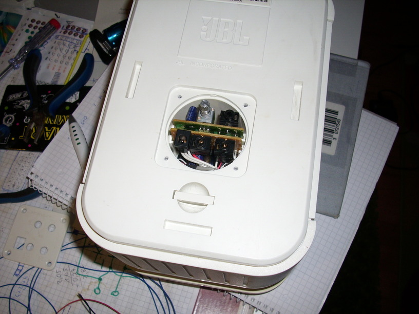

Leider kann man die Platinen nicht herausziehen, da die angeschlossenen
Kabel in der Durchführung zum Inneren vergossen sind. Auf den Platinen
sitzen ein paar Elkos, zwei ICs (vermutlich opamps) und wenige
Widerstände. Ich vermute ich komme nicht herum die Kabel irgendwie
abzubekommen.

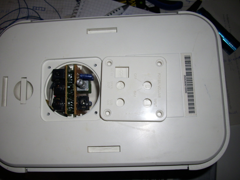

OP #3164673
Hey,
ja das Problem hat sich aufgelöst.
Paar 1:
Es lag wahrscheinlich nur an einem Wackler, bzw kalten Lötstelle. Ich
habe alle Kabel die zur kleinen Platine am Anschlussterminal gehen
abgeschnitten und markiert. Dann ein paar Verlängerungskabel angelötet
damit ich die kleine Platine draußen liegen haben kann um zu schauen wo
das Signal hingeht.
Nachdem ich die Kabel angelötet hatte und somit alles wieder so war wie
vorher ging es plötzlich tadelos.
Paar 2:
Hier ging ja gar nix, da lag es nur an einer FEHLENDEN Lötstelle der
Spannungsversorgungsbuchse. Da war noch nie Lötzinn dran. Nachdem das
verbunden war hat es reibungslos funktioniert.

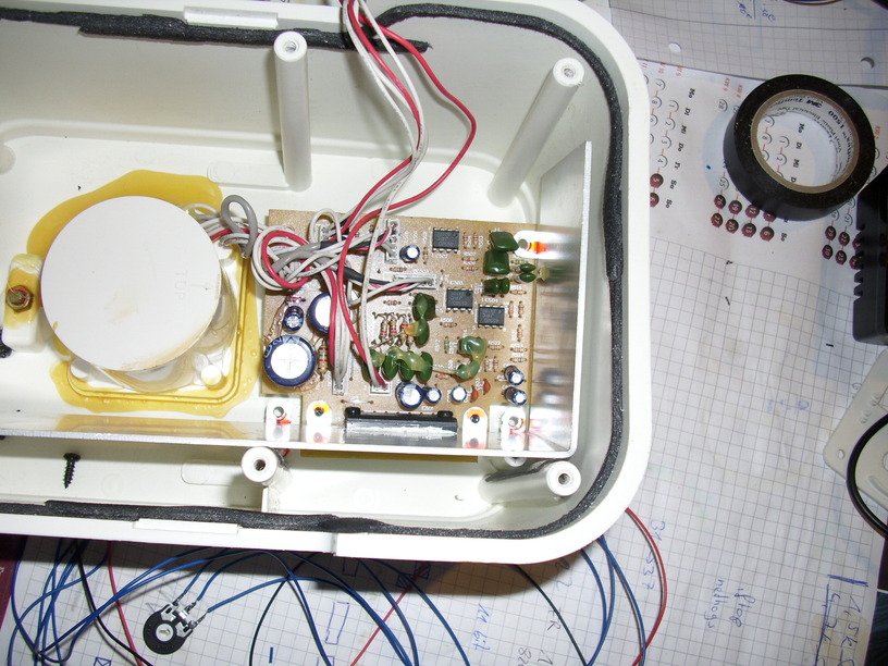

Gast #5022784
der Beitrag ist zwar etwas betagt, aber leider findet man
nicht mehr viel über die JBL Media Control.
Bei mir ist ein Widerstand abgefackelt, leider kann ich aufgrund des
Zustandes dessen Werte nicht mehr erkennen.
Auf dem Bild DSCI0032.JPG liegt er auf der linken Seite oberhalb der
Kondensatoren (auf dem Bild von Kabeln verdeckt).
Es ist der auffällig größte Widerstand auf der Platine.
Leider ist sowohl der Widerstand, als auch die Bezeichnung darunter
schwarz.
Liegt evt. ein Schaltplan vor oder können Sie mir bei den Wert
(Ohm/Watt) helfen?
