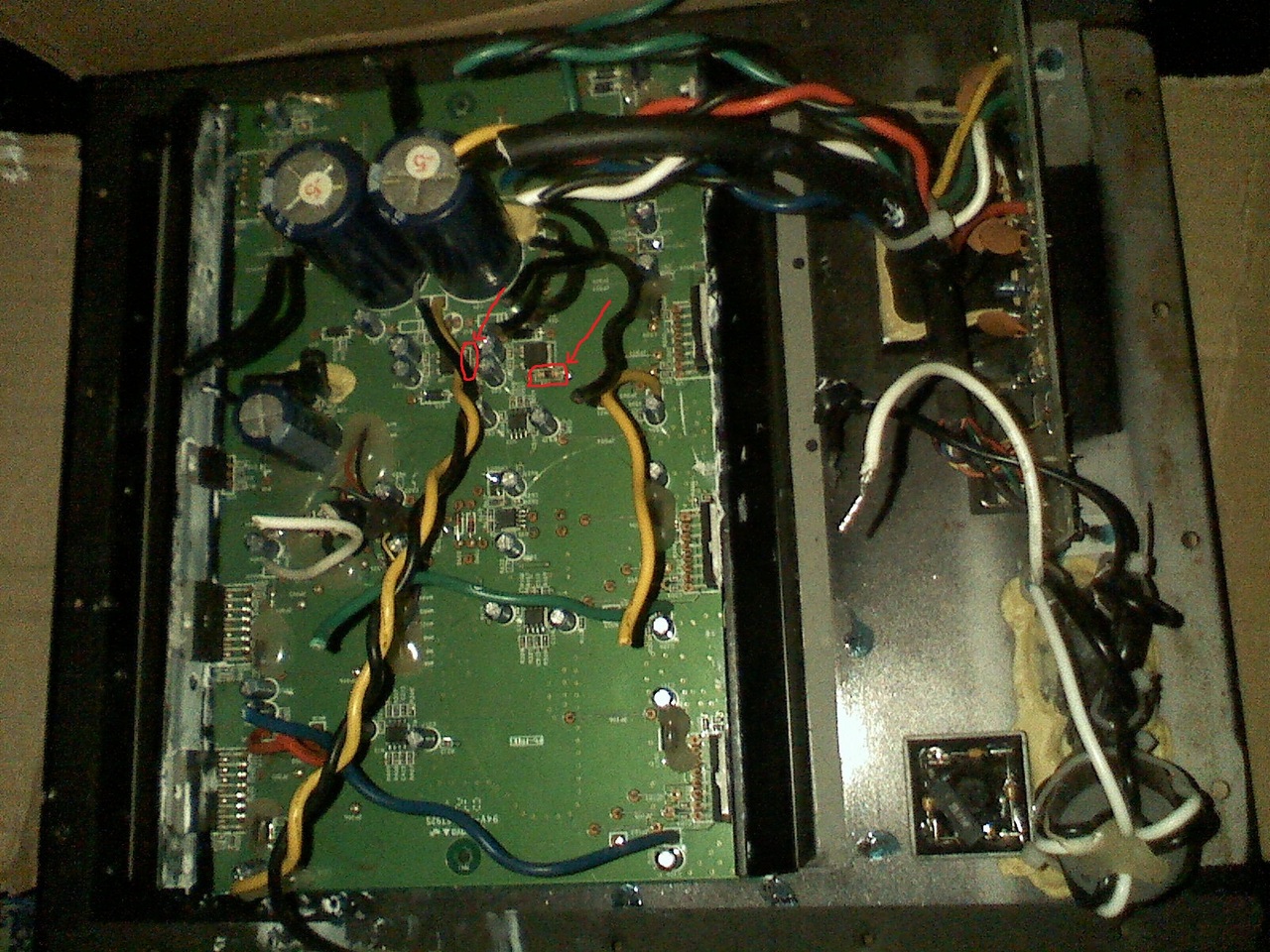

Hallo erst mal,bin Neu im Forum und hab zufälig eure seite gefunden weil
ich Hilfe brauche. Meine Logitech Z 5500 hat nicht mehr Funktioniert,und
da keine Garantie vorhanden ist habe den Subwoofer aufgemacht und hab an
der Platine vom Verstärker 2 Wiederstände R 21 und R 22 entdeckt wo
durchgebrand sind. Mein Problemm ist ich kann nicht erkennen die farb
ringe wegen den wiederstandswerd . Kann vileicht jemand sagen welcher
Werd oder Farbkode diese wiederstände haben.Wäre sehr Dankbar .
Gast #2938669
Foto von der oberseite zeigt die zwei Wiederstände ,die Unterseite ist
sauber kann nichts erkennen.der defekt ist plötzlich aufgetreten ,nach
einschalten hab ich nur 2 reihen kleine vierecke auf den Bildschirm von
Kontroller gesehen und es hat nichts funktioniert nur ein kleines
brummen im subwoofer .

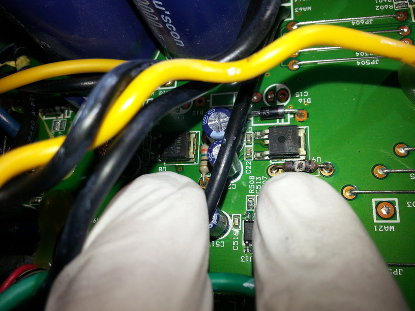

Gast #2939898
Sory für das bild mit den durchgetrennte kabel,das teil hab ich bei Ebay
ersteigert für ein paar Euro mit den gedanke das ich den Wiederstand R
21 und R 22 die Farbkodierung erkenne,Aber da sind die auch Durchgebrand
Wahrscheinlich ist es bei Logitech Z 5500 eine Fehlkonstruktion.
Gast #2941507
Hallo nochmal,Ich hab gefunden was ich gebraucht habe.Die Wiederstände
haben
36 Ohm +- 5 Toleranz,hab die gewechselt und siehe da!!!!
Es funktioniert :) Falls einer den gleiche Fehler hat versucht es so zu
beheben.
Danke nochmal ein ein großer Lob für das Forum ihr macht es Super.

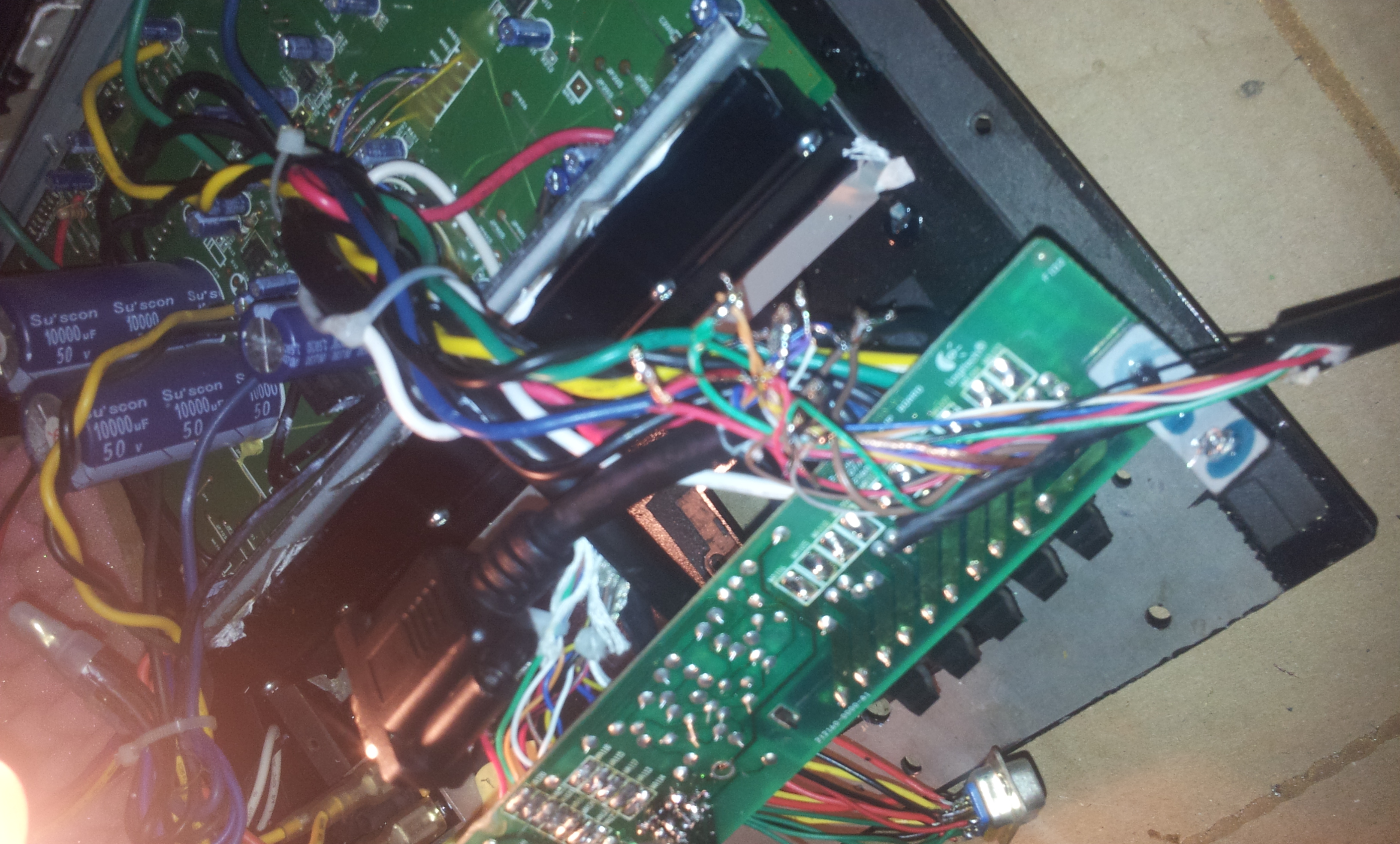

moin erst mall so ich habe ein problem mein logitech VGA stecker ist
kaput und das kabel ist durch geschnitten von kontroler also den kasten
meine frage ist wie ich den stäcker austauschen kann oder welche kabel
ich an die platine löten muss denn wenn ich aller kabel verbinde ist er
an aber kein ton nichts bitte um beschreibung oder so ich weis nur das 2
6 7 8 13 wichtig sind MFG phillip
Gast #2983297
Also noch mall ich habe das Logitech Z5500 System und da ist das Kabel
also das vga Was in den Subwoofer rein geht Durch geschnitten so da der
Anschluss auch kaputt ist (Pins ) abgebrochen so und nun möchte ich die
kabeln vom Kontroller direkt an der Haupt Planiene  an Löten  welche
kabeln muss ich mit einander verbinden ?????
Gast #3341562
Noch mal kurz zu den Widerständen R22 und R21 du sagst ja, dass das die
gleichen sind. Oder hast du dich da vertan? Der R22 ist bei mir zwar
ordentlich verkohlt aber er ist auch wesentlich kleiner als der R21.
Oder ist das Wurst, weil du sagst ja geht trotzdem irgendwie ?!?
Ich bin da ehr skeptisch sry :/
#3342239
Hier nen Link zu ebay:
http://www.ebay.de/itm/Widerstande-Resistors-1-4W-50pcs-Auswahl-Choice-11-100R-/330605808604?pt=Bauteile&var=&hash=item4cf9a44bdc
Das sind welche mit größerer Leistung. Ist aber fraglich, ob das Sinn
macht. Dazu müsste man den Schaltungsaufbau näher betrachten.
http://www.ebay.de/itm/10-Widerstand-595-0-MOX-36Ohm-1Watt-Metalloxid-36R-1W-0207-081608-/310442490190?pt=Bauteile&hash=item4847d0794e
Mach doch mal ein Bild von dem "dickerem" Widerstand.

Ich meine in Erinnerung zu haben, dass man glaube 2 Kabel erst ablöten
muss um die Platine rauszubekommen. Bin mir nicht ganz sicher, ist schon
länger her, als ich das Teil auf hatte. Aber du siehst ja auf welcher
Leitung zug ist, sodass du diese Leitung dann lösen kannst.
Ansonsten gibt es sowohl bebilderte als auch auf Youtube Anleitungen wie
man das Teil so Umbaut, dass es ohne Bedienteil funktioniert. Da wird
auch gezeigt, wie es komplett auf geht.
Das Teil ist generell ein Krampf. Alleine schon diese ca 50 Schrauben
die man entfernen muss um an das Innenleben zu kommen!
Edit:
Hier ist das Video. Dort ist auch nochmal eine Anleitugn mit größeren
Bildern verlinkt.
http://www.youtube.com/watch?v=CbEfUIJl7Vs
Gast #3355741
Also der großere Widerstand hat schon seine 36ohm + - 5%, der andere is
mir ja so verraucht, dass man da nichts mehr erkennen kann. Aber der
negativ voltage regulator scheint in tackt zu sein. Naja da das ja ein
häufiges problem ist mit dem r21 und r22, habe ich mir ein paar
metallschicht widerstände besorgt, die sollten ja dann mehr abkönnen.
Ich bau sie heute abend ein und meld mich wenns läuft.
@jockel
Die platiene nach auf den kühler legen, alles abklämmen was nicht
festgelötet ist und die zwei schrauben von unten zwischen den
kühlplatten RAUS dehen (achtung! Gegenmutter)
Ganz raus dehen die schraube und denbplastikplatuhalter raus nehmen und
die schnöde metallhalterung abnehmen (selbst ohne strom kann es funken
wenn man aufs board kommt da die kondensatoren noch geladen sind)
Dann noch vorsichtig die veratärkerstufen leicht nach innen biegen und
das board rausschieben. Das wars :)
