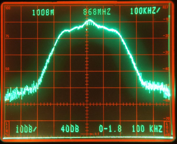

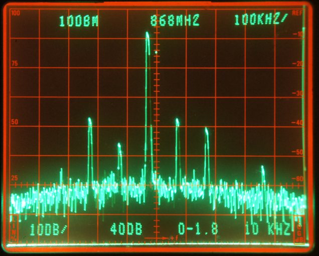

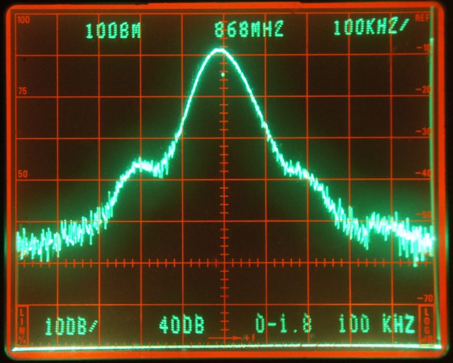

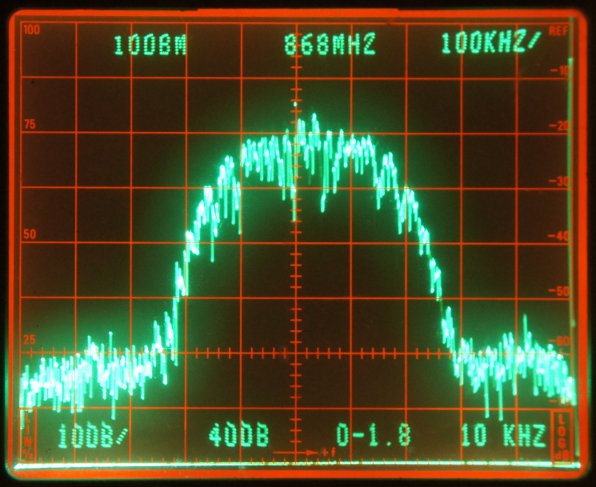

Anbei mal zur Veranschaulichung der gleiche Generator, jeweils einmal
moduliert (mit einer BPSK und Zufallsdaten), einmal unmoduliert, und
das je mit 10 und 100 kHz RBW.
Es ist gut zu sehen, wenn man die RBW beim modulierten Signal zu klein
wählt, dann sinkt scheinbar der Pegel, weil keine Integration mehr
über die Filterbandbreite erfolgt.  Beim unmodulierten Signal sind
dagegen beide Pegel gleich, nur dass man die Nebenaussendungen des
Generators bei 100 kHz RBW nicht erkennen kann, die tauchen erst bei
10 kHz auf.  (Sind irgendwelche Mischprodukte in der PA.)
