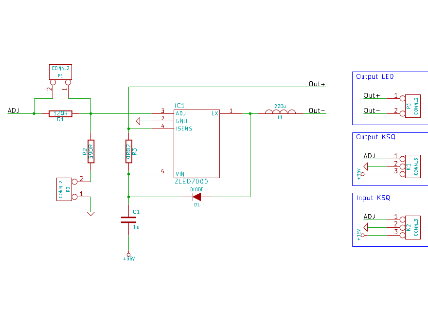

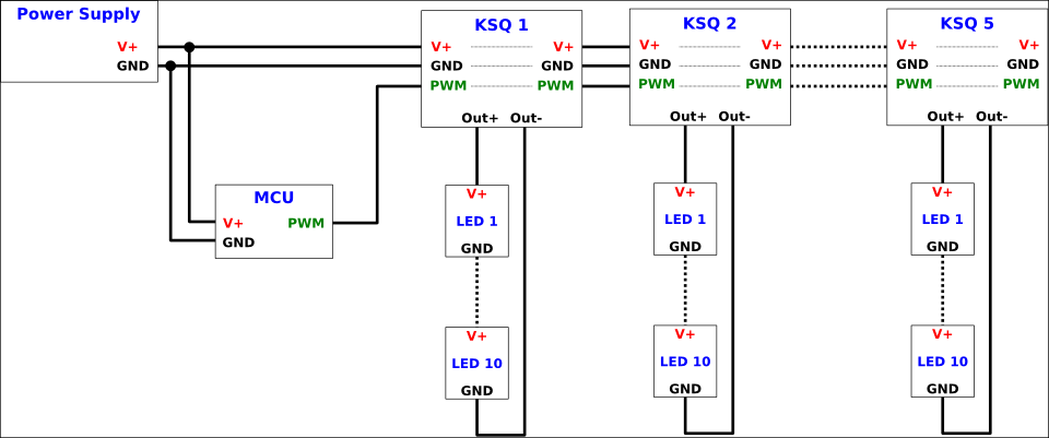

ich will mir eine ca. 1m lange indirekte LED Beleuchtung basteln. Auf
Schaltplan.png ist der Aufbau zu sehen und auf KSQ.png die Schaltung die
ich verwenden möchte.
Die Helligkeit möchte ich über Bluetooth 4.0 vom Rechner oder Smartphone
aus steuern. Das PWM Signal soll mit 100Hz übertragen werden. Die
Spannungsversorgung der Konstantstromquellen werden vom Netzteil zu KSQ
1 zu KSQ 2 usw. bewerkstelligt, genau wie das PWM Signal. Von KSQ 1 bis
KSQ 4 ist ein Jumper auf P1 und P2 ist nicht verbunden. KSQ 5 hat den
Jumper auf P2 und P1 ist offen -> Signal Terminierung.
Jetzt würd ich gerne wissen ob ich irgendwo einen Fehler gemacht oder
etwas vergessen habe. Wenn dann alles in Ordnung ist werde ich das
Layout machen (was ich hier auch einstellen werde) und den Rest dann
angehn.
Die Platinen wollte ich am Ende bei oshpark.com bestellen.

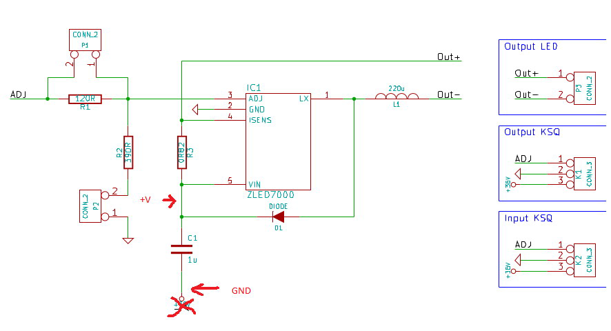

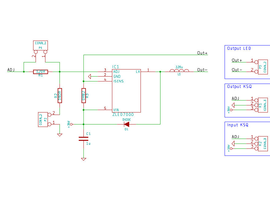

von Lötlackl *. (pappnase) Benutzerseite
Ich habe mir nur mal das Datenblatt vom LED-Treiber angesehen, da mir
die obige Schaltung gar komisch vorkam. (siehe Bild)
mfg
von Thorsten G. (surfhai)
Danke, war wohl ein ziemlich grober Fehler... :)
