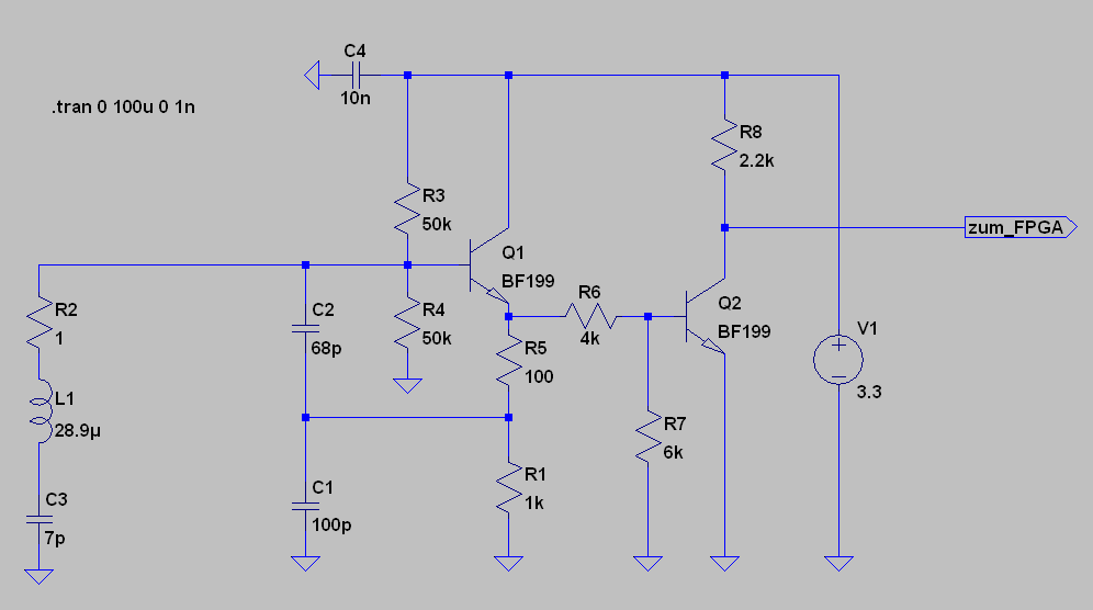

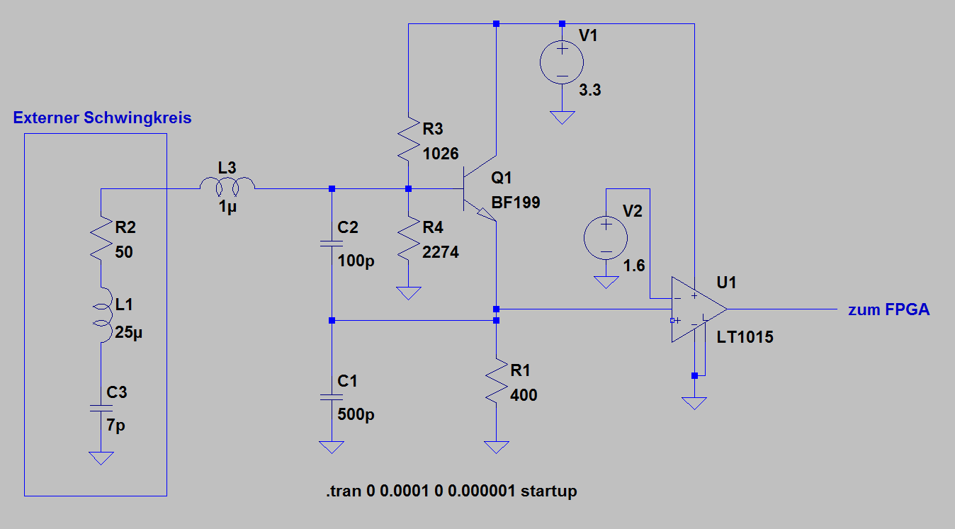

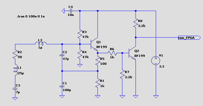

Ziel ist es die Resonanzfrequenz des externen Schwingkreis an einen FPGA
zu bekommen. Dazu versuch ich gerade einen Oszillator zu bauen der mit
dem externen Schwinkreis abgestimmt wird um dann die Wechselspannung
über den Komperator zum FPGA zu leiten.
Die Grundschaltung ist ein Collpits-Oszillator in Kollektorschaltung.
L3 ist für das Abstimmen gedacht. Der externe Schwingkreis ist vorgeben
und kann nicht geändert werden.
Aber ich weiß nicht wie ich den Oszillator ordentlich Dimensionieren
soll.
Den Emitterwiderstand habe ich einfach mal nach Bauchgefühl gewählt und
dann den Arbeitspunkt so eingestellt das am Emitter ca. die hälfte der
Betriebspannung anliegt. Ich weiß z.B. nicht wie ich z.b. C2 und C1
richtig wählen soll. Vorallemdingen weiß ich nicht ob das überhaupt die
richtige Schaltungsansatz ist um mein Problem zu lösen. Wenn das nicht
der richtige Ansatzt ist welcher ist besser? Und wenn das schon so ok
ist, was kann man verbessern und wie dimensioniere ich den richtig?
Mit freundlichem Gruß
Alex
#2940469
Hallo Alex
Der Emitterwiderstand könnte so funktionieren, möglicherweise könnte man
später wenn alles zuverlässig schwingt, auf 1k erhöhen.
Der Basis-Spannungsteiler ist viel zu niederohmig dimensioniert. Mach
mal die Widerstände um Faktor 50-100 größer.
Die Kondensatoren würde ich mal mit C2=33pF und C1=47pF probieren.
Dann kann man nie genug Blockkondensatoren vorsehen, hier vom Kollektor
gegen GND.
Das schwingt dann mit ca. 13 MHz, ist das für RFDI?

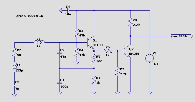

Gast #2940470
die Datei ist im Anhang.
Man könnte natürlich noch einen C4 parralel zum externen Schwingkreis
einfügen mit dem man Abstimmt. Aber als ich den mal mit Simuliert habe,
war der Einfluss gering, warscheinlich weils nicht einfach Parralel ist
also C = C + C4? Deswegen habe ich den Weggelassen.
Wichtig ist noch dass die Gesamtkapazität
 ist.
Der Haupteinfluss auf die Resonanzfrequenz sol C_3 sein also C1,C2 >> C3
damit (C3 C1) und (C3 C2) vernachlässigbar sind und somit C=C3 ist. Da
sich C3 hauptsächlich später verändert, was gemessen werden soll.
Mfg
Alex
#2940589
>einen C4 parallel zum externen Schwingkreis einfügen mit dem man Abstimmt. >Aber
als ich den mal mit Simuliert habe, war der Einfluss gering
C4 würde die Parallelresonanz beeinflussen, du musst aber an der
Serienresonanz drehen. Eventuell könnte man L3 mit einem Kern abstimmbar
machen.

Bis ich zur Schaltung vom Bernd gekommen wäre, wären noch Wochen
vergangen.
Ich würde mich sehr freuen wenn Bernd evtl. noch einigen Worte zu seiner
Dimensionierung sagen könnte, warum er z.b.  47p, 100p beim kapazitiven
Spannungsteiler genommen hat und welche Hintergedanken er bei den
Wiederständen für die Transitorbeschaltung hatte. :)
> machen.
Kann ich dafür als Bauteil eine Filterspule nehmen oder muss ich sowas
selbst wickeln?
Mfg
Alex
#2940694
Diese Kondensatoren dürfen nicht zu groß sein im Verhältnis zum C3 mit
7pF. Es handelt sich ja um einen Schwingkreis mit kapazitivem
Spannungsteiler. Es ist das Equivalent zum Hartleyoszillator, der über
eine Anzapfung rückkoppelt. An der Basis muß eine höhere Spannung
auftreten als am Emitter. Bei zu großen Kondensatoren geht das nicht
mehr. Wie weit man das treiben kann, hängt auch von der Güte des
Schwingkreises ab.
> oder muss ich sowas selbst wickeln?
Es geht eventuell mit einem 10,7MHz Bandfilter, bei dem Du die
Schwingkreiskapazität entfernst. Du mußt eins nehmen, bei dem der
Kondensator unten sichtbar ist, dann kann man ihn vorsichtig
rausbrechen. Die haben aber eher 2-4 µH. Eventuell hat es an einer
Anzapfung 1µH. Das läßt sich dann um mindestens +/- 20% abstimmen.

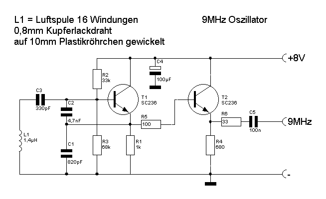

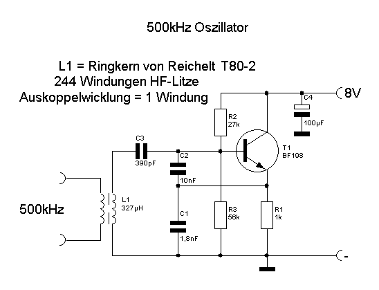

Gast #2940751
C1 sollte möglichst groß sein, und C2 etwa 5 * C1, damit wenig
Oberwellen erzeugt werden. Aber wiederrum nicht zu groß sonst
schwingt der Oszillator nicht mehr an. Wenn am Emitter etwa
0,5V bis 1V HF-Spannung erzeugt wird dann ist es gut.
Ich habe hier mal zwei Beispiele eingestellt, die ich aufgebaut
habe und die auch funktionieren. Die Reihenschaltung von C1 C2 C3
bilden den Schwingkreiskondensator. Die Gesamtkapazität kann
man berechnen, in dem man die Kehrwerte addiert und davon
wieder den Kehrwert bildet. Damit, und der Spule kann
man mit der Thomsonschen Schwingungsformel die Frequenz berechnen.
Dein Kondensator C3 mit 7pF wird zu klein sein, Der Oszillator
wird nicht anschwingen. Wozu soll R2 sein? Damit verschlechtert
sich nur die Schwingkreisgüte.

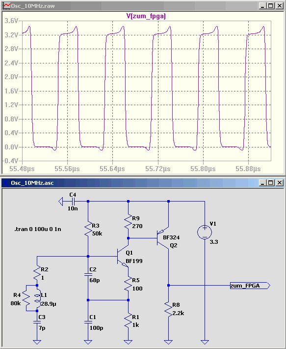

erstmal Danke! für die ganzen Hilfreichen Antworten.
Bin jetzt endlich dazu gekommen die Schaltung aufzubauen und zu Testen.
Die Größen des externen Schwingkreis haben sich ein wenig gändert und
ich habe draufhin C2 etwas angepasst.
> Das ist vermutlich entweder ein Keramikschwinger oder irgendwelche
> Sensorik.
Ja, es handelt sich um eine Sensorik.
In der BJT Schaltung schwingt der Oszillator, jedoch nicht wie in der
Simulation mit einer Amplitude von ~3.3V sondern nur mit einer von ~1V.
Ich habe daraufhin die Wiederstände R3,R4 und R6,R7 durch ein Poti
ersetzt und dachte das ich so eine bessere Einstellung finden kann. Aber
es wird nicht besser. :(

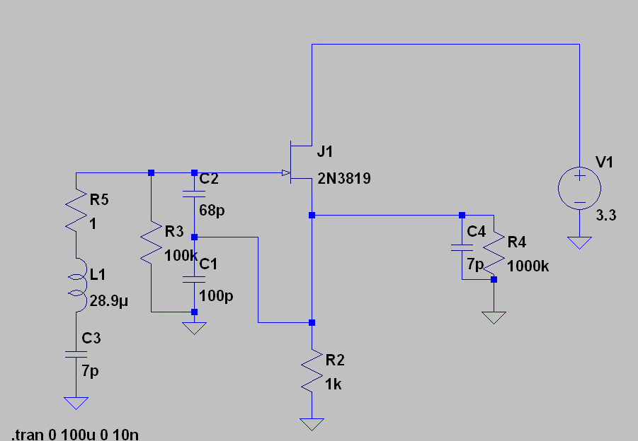

Nach etwas Frustration habe ich nochmal eine Schaltung mit einem JFet
aufgebaut. Diese Schwingt schön in der Simulation, aber gar nicht als
reale Schaltung. Nur wenn ich den Sensor durch ein Dummy mit höherer
Kapazität ersetze schwingt diese. Kann man irgentwas machen um das
Anschwingen zu unterstützen?
Ich hoffe ihr habe noch ein paar tipps für mich.
Mfg Alex

Hallo Alex,
falls der Schwingkreis nicht unbedingt an Masse liegen muß, würde ich
einen Transistor in Basisschaltung vorschlagen, der (Serien)schwingkreis
liegt dann im Rückkopplungszweig.
Das Problem Deiner bisherigen Schaltungen ist der relativ kleine 7pF -
Serienkondensator.
Ansonsten (Serien- Schwingkreis einseitig an Masse) gibt es noch die
Clapp- Franklin- Schaltung mit zwei Transistoren, die dank der großen
Verstärkung garantiert schwingt.

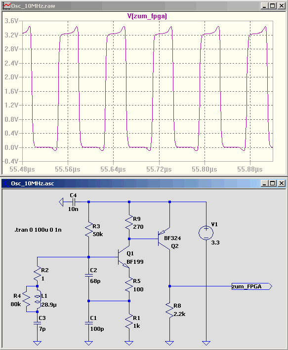

Hallo Alex
Ein Problem ist, dass die Verluste des externen Schwingkreises nicht
bekannt sind. Parallel zur Induktivität hab ich einen Widerstand
geschaltet, um das Oszillatorsignal auf 1 Volt runterzubringen. Dieser
soll nicht eingebaut werden, sondern ist für die Simulation der
Schwingkreisverluste notwendig.
Falls die Schaltung noch nicht funktioniert, kannst Du es mal so
probieren. Zur Not geht als Treiber auch ein BC557, aber mit einem
HF-Typ sieht das Signal ein wenig schöner aus. Den R5 kannst Du bei
Bedarf durch eine Verbindung ersetzen, der ist nur notwendig, um einen
schöneren Sinus zu bekommen.
Aus der Schaltung kann bei 3.3 Volt nicht das volle Rechtecksignal
rauskommen. Das geht nur mit nachgeschaltetem Treiber. In die
Kollektorleitung des Oszillators kann ein relativ niederohmiger
Widerstand geschaltet werden, ohne die Schwingung zu stören. Überm R9
müssen bei der negativen Halbwelle mehr als 0,7 Volt abfallen, damit der
PNP Transistor durchschaltet. Wird der R9 als 1kOhm Poti ausgeführt,
kann die Symmetrie des Ausgangssignals eingestellt werden
Gruß, Bernd
