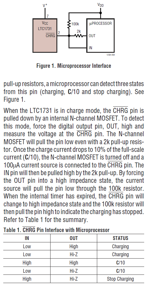

Ah OK danke, aber wie geht das genau? Denn der Output wird ja als Output
konfiguriert und der Input als Input. Der Input erkennt ja sowieso nur
High oder Low und mit dem Output gebe ich das ja.
Ich habe ja PortB und DDRB z.B.
Gast #2940661
der Output wird eben nicht einfach als Output konfiguriert, sondern
quasi als Open Emitter Ausgang. Das Bit in PORTB ist immer 1 und als
logischer Port wird das DDRB-Bit benutzt.
Damit wird dann der effektive Pullup-Widerstand zwischen 100k und knapp
2k umgeschaltet. Um die 3 Ladezustände zu unterscheiden müsste das
Programm ungefähr so aussehen:
PORTB |= CHRG_OUT;
DDRB |= CHRG_OUT;
if ((PORTB & CGRG_IN) == 0) {
   status = Charging;
else {
   DDRB &= ~CHRG_OUT;
   if ((PORTB & CHRG_IN) == 0) {
      status = C_10;
   else {
      status = Stop;
Gast #2949343
die oberer Variante klappt nicht. Habe die Schaltung so aufgebaut und
als Test um den Mosfet zu simulieren einen Schalter auf CHRG über GND
angeschlossen. So kann ich wechseln.
Gast #2949345
[c]
x1 =0;
y1 =0;
DDRC  = 0b00000100;            //0= Eingang; 1 = Ausgang
if  (!(PINC & CHRG_IN )) {
x1 = 1;
DDRC  = 0b00000000;            //0= Eingang; 1 = Ausgang
  y1 = 1;
if (x1 == 1 & y1 ==1){
  display_ptext("Charging",2,0);
if (x1 == 0 & y1 ==1){
  display_ptext("C/10    ",2,0);
else if (y1 ==0){
display_ptext("Stop    ",2,0);
