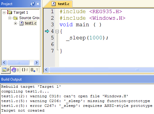

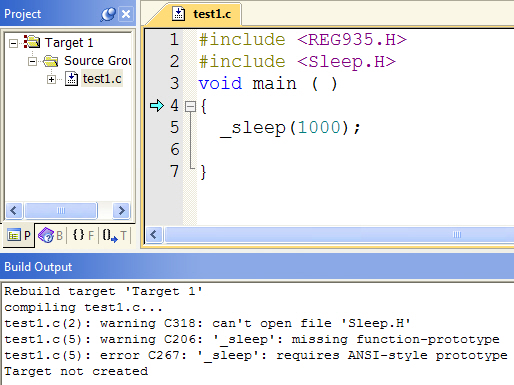

Ich bring es nicht hin bei Keil uVision4 die obige Funktion auszuführen.
Es fehlt die richtige Include Datei. Ich hab hier schon gesucht.
Habs mit den Include Dateien versucht:
#include <windos.h>
bzw.
#include <sleep.h>
beides ohne Erfolg.
Ich dank euch.

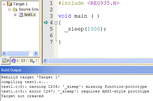

Gast #2940752
 also bei mir hat : _sleep_(1000) funktioniert.
Aber nur wenn er so verwendet wird wie Du auch der Anleitung entnehmen
kannst.
Es ist ein Befehl denn man im Debugger verwenden kann und nicht in einer
Sourcedatei für Dein Programm.
mfg
Andreas
PS: windows.h gibt es bei Keil nicht nur auf dem PC unter Windows!

Du mußt die Anweisung _sleep_(1000) einfach in der Komandozeile des
Debuggers eingeben oder aber in einem entsprechenden Script Datei.
Fall Du diesen Befehl in Deinem Sourcecode Deines Programmes benutzen
möchtes, funktioniert dies leider nicht

Könntest du mir bitt einen Screenshot machen,damit ich es einfacher
nachvollziehen kann. Funktioniert die Delay außerhalb des Quellcodes?
Also ich wäre dir schon sehr dankbar, wenn du mir etwas visuelles zeigen
könntest. Danke
Gibt es bei Mikrovision 4 sonst keine Funktion bei mit der man auf
einfachste und genauste Weise Delays von 0.1s bis 0.7 erzeugen kann?
> Falls Du diesen Befehl in Deinem Sourcecode Deines Programmes benutzen
Ok, das ist dann sehr schade.

Wenn ich das in dem einen Screenshot richtig sehe, dann arbeitest du mit
dem LPC935. Da hätte ich für dich einen alternativen Vorschlag für eine
delay Funktion.
Falls du den internen RTC nicht benötigst kannst du damit einen sehr
genauen delay Timer erstellen. Bei internem 7,3728MHz Takt geht der
Bereich der Verzögerung von 17,361µS bis 1,137s.
Hier der Code den ich verwende:
