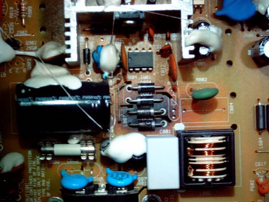

Habe hier einen defekten TFT-Monitor E-Yama/Iiyama 17LJ2 mit einer
defekten Netzteil/Inverter-Platine. Auf den ersten Blick konnte man
sehen, dass eine Diode des Gleichrichters defekt ist. Im Gleichrichter
sind 2A07-Dioden verbaut. Gleichrichter bzw. Platine an dieser Stelle
weist auch langfristige Überhitzungsspuren auf. Sieht nach einer
Stromspitze aus, die Gleichrichter und Sicherung zerstört hat.
Thermistor NTC (SCK103) ist wohl heil geblieben, messe den jedenfalls
mit 14 Ohm, ebenso nachfolgende Bauteile wie Schalttransistor etc....
Was kann der Auslöser für solche Defekte sein? Taugen die
Gleichrichter-Dioden nichts? NTC defekt?

An den Dioden kann beträchtliche Wärme entstehen. Oft werden Dioden in
Netzteilen unzureichend gekühlt, was sich dann an solchen Spuren äußert.
Ich glaube, das machen die Hersteller absichtlich.
Das muss aber nun nicht die Ursache des Defektes sein. Die braunen
Flecken sagen nichts darüber aus, ob die Dioden kaputt sind. Und falls
sie kaputt sind, kann die Ursache dennoch ganz woanders liegen (als bei
der Kühlung).
Du kannst versuchen, die Dioden auszutauschen. Löte die neuen Dioden
nicht so nahe an die Platine und nicht so dicht nebeneinander. Du
könntest die Höhe variieren. Seitenansicht:
              O     O
           O  |  O  |
Platine ---|--|--|--|-----
Mit etwas Glück war's das. Ich habe allerdings selten Glück :-(

So, eine der 2A07 Gleichrichter-Dioden war natürlich defekt. Hatte ich
schon festgestellt beim Durchmessen. Defekte Gleichrichter finde ich in
Schaltnetzteilen eher selten. Diese Diode und die daneben liegende Diode
wurden durch je eine 1N5408 ersetzt, da ich nur 1A (1n4007 etc.) u.
3A-Dioden zur Hand hatte. Neue 2,5A Sicherung eingesetzt und... Bingo,
Monitor funktioniert wieder einwandfrei. Da der Monitor auch nicht von
der schlechten Elko-Seuche, wie viele von den Samsung SyncMasters,
betroffen ist, denke ich wird der noch einige Zeit im ursprünglichen
Zustand ohne Modifikation funktionieren. Im Vergleich zur Reparatur von
CRT-Monitoren ist so ein TFT-Monitor ein Stückchen Kuchen...
