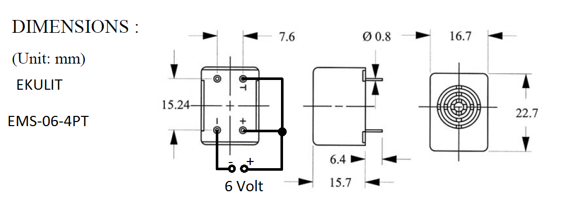

Beschaltung Summer von EKULIT
#2941969
Ich würde mal darauf tippen, dass +- die Last treiben und T den Summer
freigibt. Vielleicht ist eine Treiberstufe gleich eingebaut, so dass man
auch aus eine nicht so leistungsstarken Quelle (z.B. µC-Port) heraus den
Summer schalten kann.
Schau doch mal mit einer 5V/6V-Quelle nach was passiert und guck dir
dann mit einem Multimeter den Stromverbrauch im T-Zweig an.
