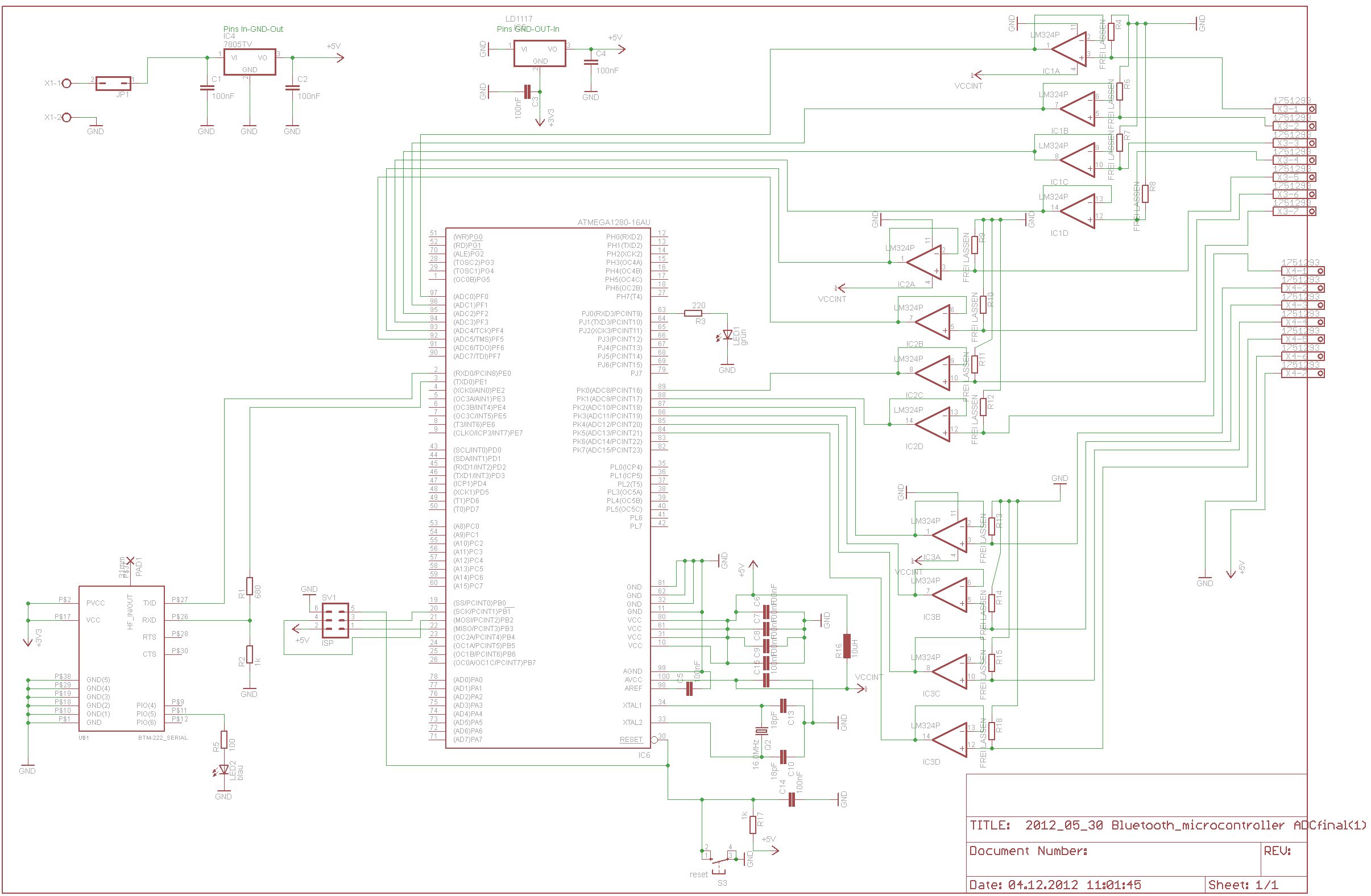

Guten Tag,
im Anhang befindet sich eine C-Code mit dessen Hilfe ich versuche einen
ADC Kanal an meinem Atmega 1280 auszulesen. Am ADC0 ist ein drucksensor
angeschlossen, der im Prinzip wie ein veränderlicher Widerstand
funktioniert. Gemessen habe ich diesen schon scheint i.O zu sein. auch
am Controller ändert sich die Spannung. Es erscheinen über Putty auch
Zahlen auf dem Bildschirm, aber leider verändern diese sich nicht. Habe
jetzt schon einiges versucht, komme aber nicht weiter. Wäre klasse wenn
ihr mal drüber schauen könntet.
Vielen vielen Dank
Hab auch mal den Schaltplan des Boards anghängt zum besseren
Verständnis.

Gast #2943697
danke erstmal, dass du dir diese Buchstabenwüste angeschaut hast.
Eigentlich sollte damit der Controller definiert werden. Habe ich
gefunden im Netz und dann eingebaut, als nichts klappte. Nehme ich dann
mal wieder raus.
Danke
