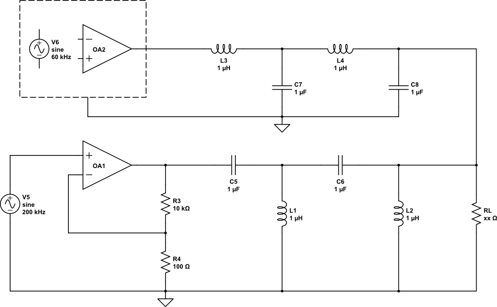

Hallo, ich habe einen nicht invertierenden OP-Verstärker, der z.B. 200
kHz und 10Vss ausgibt. Am Ausgang soll nun ein weiteres Signal mit z.B.
60 kHz und 2Vss hinzu moduliert werden. Die Frage ist, wie trenne ich
das zweite Signal am Besten von der Verstärkerschaltung, bzw. wie bringe
ich den Verstärker dazu, das zweite Signal nicht wieder weg zu regeln?
Ich hätte einmal die Idee, hinter dem Verstärker einen Hochpass zu
schalten, um die 60 kHz zu trennen. Das 60 kHz Signal würde mit einem
Tiefpass getrennt, damit dort nicht die 200 kHz anliegen.
Des Weiteren hatte ich daran gedacht, ob es möglich ist, das 60 kHz
Signal direkt aus der Rückkopplung zu filtern. Allerdings funktioniert
das bei nicht invertierenden Schaltungen wohl nicht wie gewünscht.
Hat jemand Tipps, wie man es besser bzw. richtig machen kann?
#2943793
Warum addierst Du beide Signale nicht am Eingang? Dann sind sie
automatisch voneinander entkoppelt.
Gruss
Harald
Gast #2943810
Du kannst am Ausgang kein weiteres Signal hinzumodulieren,
denn der Ausgang des OpAmps ist (durch Gegenkopplung besonders)
niederohmig, im Ohmbereich.
Du musst ihn zum summieren hochohmiger machen.
        OpAmp
Signal---|+\
         |  >--+--Summationswiderstand--+-- Signal+ü60kHz
                                   60kHz Quelle
Falls die Summationswiderstände am Ausgang stören,
kannst du die Summation auf den Eingang verlagern,
dein OpAmp schafft ja 60kHz.
Gast #2943812
Das 60 kHz Signal kommt direkt aus einem IC mit integriertem Verstärker,
davor muss laut Datenblatt sowieso ein Entkoppelfilter. Also das kann
ich dementsprechend auch nicht mit in den anderen Verstärker schicken.
Ich reiche gleich mal ein Schaltbild nach.
Gast #2943829
Also so im Prinzip hatte ich gedacht. Es sollte schon eine gute Dämpfung
vorhanden sein. Die Frage ist, wie gut kann man 4. Ordnung im Voraus
berechnen. In einer Simulation sieht das ganz gut aus, jedenfalls mit
zusätzlichen seriellen und parallelen Widerständen bei den Filtern.
#2943958
>Am Ausgang soll nun ein weiteres Signal mit z.B. 60 kHz und 2Vss hinzu
>moduliert werden.
Du meinst wohl "hinzuaddiert"?
Und dann 100fache Verstärkung von 200kHz Sinus? Hat denn dein Verstärker
eine UGB von >200MHz?
Nein, das ist Murks. Du solltest die Signale am Eingang eines
Verstärkers addieren.
Gast #2943975
Die Bauteilwerte haben da jetzt nichts zu sagen. Das Ding ist, dass das
60 kHz Signal der Kommunikation dient. Der Verstärker ist nur auf einer
Seite und die Sendeempfänger auf beiden Seiten der Übertragungsstrecke.
Das muss also auf das verstärkte Signal addiert werden.
