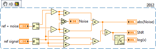

Ich denke das passt so, hab mir das auch gerade mal zusammenprogrammiert
und getestet. Es macht Sinn...
Hab ein LV-Snippet hinten angehängt falls jemand noch testen möchte.
