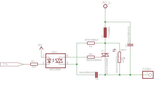

In der Triac-Schaltung (siehe Anhang) stirbt der Varistor immer wieder
einmal.
Die Last ist ein Kondesator-Motor mit folgenden Daten:
cos(phi) = 0,99 / P = 1350W / U=150-230V
Eingang Kondensator per Relais, zweiter Eingang per Triac
(Geschwindigkeit)
Verwendeter Varistor: S14K275
Nach Suche im Forum bin ich auf den Tip gestoßen, die Spannunggrenze auf
z.B. 460V zu verschieben.
Was mich am meisten interessiert, ist eine Berechnung oder Faustformel
zur  Abschätzung der Energie im Varistor.
