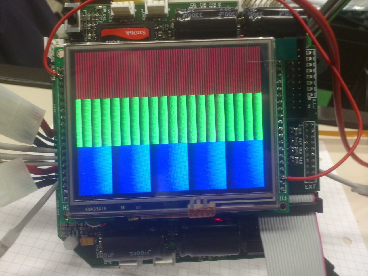

ich versuche momentan ein QVGA Display (INT035TFT-TS) per STM32F4
anzusteuern. Dazu verwende ich den FSMC. Lesen und Schreiben
funktioniert auch schon wunderbar. Momentan verwende ich ein 8Bit
Dateninterface zu dem Display. Für ein Pixel werden dazu 3 Bytes
übertragen (RGB).
Mit den Farben scheint aber etwas nicht so ganz zu stimmen. Ich verwende
folgenden Code für ein Test Pattern.
    for(uint16_t y = 0; y < 240; y++)
      for(uint16_t x = 0; x < 320; x++)
        if(y < 80)
          rgb = x;
        else if(y < 160)
          rgb = x << 8;
        else
          rgb = x << 16;
        *TFT_DATA_REG = (rgb & 0xFF);
        *TFT_DATA_REG = (rgb & 0xFF00) >> 8;
        *TFT_DATA_REG = (rgb & 0xFF0000) >> 16;
22
Nun sollten eigentlich drei Balken erscheinen (RGB) jeweils von dunkel
nach hell.
Das tatsächliche Ergebnis gibt es im Anhang.
Scheint als ob bei Blau 1 Bit fehlt, bei Grün 3 und bei Rot 5 Bit
(jeweils MSBs).
Hat jemand ne Ahnung was da los ist? Bin ein wenig ratlos in welche
Richtung ich suchen muss.
Der Display Controller ist ein SSD1963.

Hast Du die Datenpins vertauscht? Das Display (bzw. der Controller)
nimmt nur 6 Bits entgegen im 8-Bit-Modus und schneidet dabei die LSBs
ab. Würde zumindest zu Blau passen (5 Überläufe statt einem auf 320
Spalten). Die "Differenzen" bei Grün und Rot (3 bzw 5) sind auch Sprünge
von 2.. Bleibt noch der Offset von 1, der versteckt sich womöglch in
Zeile 42..
HTH
OP #2946629
Danke für den Hinweis g457, es ging schonmal in die richtige Richtung.
Der SSD1963 war mit einem 24Bit Interface zum Display-Treiber
konfiguriert, tatsächlich besteht das Interface aber nur aus 18Bits. So
fehlten bei jeder Farbe immer 2 Bit mehr, und durch die Verschiebung der
Bits kamen dann die unterschiedlichen Balken zustande. Dank Murphy stand
das natürlich auch in keine Doku zu dem Display.
