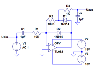

Momentan bin ich dabei ein paar Vorbereitungen für ein
Spitzenpegelmesser zu treffen.
Ich habe ein Eingangssignal mit einer Frequenz von 1kHz und einer
Amplitude von 1Vp. Dieses Signal wird mittels Operationsverstärkers um
den Faktor 10 verstärkt und mit einem Halbwellengleichrichter
gleichgerichtet. Halbwellengleichrichter reicht für meine zwecke und
selbst bei einem Vollwellengleichrichter hätte ich die gleiche Frage.
Dieses gleichgerichtete und Verstärkte Signal geht durch einen 1kOhm
Widerstand nachdem sich dann quasi auch mein "Ausgang" befindet. Vom
Ausgang allerdings geht nochmal ein 1uF Kondensator gegen Masse um aus
dem Spitzenwert der gleichgerichteten Wechselspannung eine naja,
halbwegs näherungsweise Gleichspannung zu machen (leicht pulsierend aber
ist nicht so wichtig).

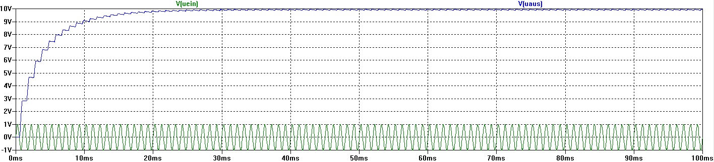

Meine Frage ist nun: Wie berechne ich die Ladezeit des Kondensators? Er
braucht ja nun einige Perioden bis er den Spitzenwert erreicht hat. Hab
nirgends eine Formel in abhängigkeit der Frequenz gefunden, die sich bei
einem Halbwellengleichrichter anwenden lässt. Im Anhang befindet sich
eine Transientenanalyse aus LTspice. Dort sieht es so aus als bräuchte
der Kondensator bei einer Frequenz von 1kHz knapp 30ms bis er geladen
ist. Aber wie komme ich rechnerisch auf diesen Wert, kann mir da jemand
weiterhelfen?

Dein Halbwellengleichrichter ist hoffentlich ein in deine erst OP-Stufe
mit einbezogener Messgleichrichter, oder?
Mit Schaltplan und Bauteilbezeichnungen wäre das einfacher.

Vorab aber nochmal der Schaltplan.
Ich richte mich bei dem Aussteuerungsmesser so in etwa nach dem
Datenblatt des LM3915 von National Semiconductors.
http://www.datasheetcatalog.org/datasheet/nationalsemiconductor/DS005104.PDF
Vielen Dank!

von outlawz71 (Gast)
Hallo Michael,
ja der Schaltplan bezieht sich auf das Datenblatt vom LM3915. Dort ist
ebenfalls ein Halbwellengleichrichter in der Form angegeben. Natürlich
hab ich das Ganze auch mal simuliert und sehe wie lange der Kondensator
C2 brauch, damit er voll geladen ist. Die Simulation habe ich mit einem
Eingangssignal von 1Vp und 1Khz gemacht. Die Aufladezeit des
Kondensators verringert sich meines achtens aber bei steigender
Frequenz, dadurch verringert sich auch dann die Verzögerung am Eingang
des LM3915. Nun muss ich aber ebend schauen bis zu welcher Frequez ich
gehen kann, da ja sonst die Verstärkung irgendwann abnimmt und welches
meine minimale Frequenz ist, da sonst die "Gleichspannung" zu sehr
pulsiert und der LM3915 falsche Ergebnisse anzeigt. Ich muss also eine
Frequenz irgendwo überhalb der minimalen Frequenz einhalten und
unterhalb der Grenzfrequenz bleiben.
Damit ich aber nich jedes mal bei verschiedenen Frequenzen simulieren
muss, wie groß die entstandene Verzögerung durch den Aufladevorgang des
Kondensators ist, dachte ich es gäbe einen einfachen Weg eine Formel
aufzustellen in der ich nur meine Frequenz eingebe. Das sich die
Aufladezeit durch Veränderungen der Kapazität an C2 ändert ist mir
bewusst. Aber ich nehme an das C2 dann sowieso in der Formel auftaucht
und bei bedarf geändert werden kann.
Mein Problem liegt also darin die Aufladezeit des RC Netzwerkes zu
berechnen, wenn das Eingangssignal mittels Halbwellengleichrichter
gleichgerichtet wurde. Das Eingangssignal soll übrigens einem Sinus
entsprechen.
von Reinhard #. (gruebler)
Tau deines RC-Netzwerkes kann man
aus dem Schaltplan ablesen
Tau = (R2//R3)*C2
Nach 5*Tau ist der Ladevorgang bekanntlich
praktisch abgeschlossen.
Aus dem Diagramm am Anfang kann man diesen
Wert auch abschätzen.
Hallo Reinhard,
ich bezweifle ehrlich gesagt das es so einfach gehen soll zumal R3 nicht
parallel zu R2 liegt. Wenn dem so wäre, gäbe es wohl arge Probleme die
Verstärkung auszurechnen, die nach diesem Schaltplan bei 10 liegt. Die
Verstärkung berechnet sich aus -(R2/R1) wobei das negative Vorzeichen
durch den invertierten Betrieb des OPV zustande kommt und eine
Phasendrehung von 180° bedeutet. Was aber für mich unrelevant ist. Setzt
man nun die Werte ein: -100K/10K erhält man eine Verstärkung von 10, was
nach umrechnung:
20xlog(10) = 20dB bedeutet. Wenn man jedenfalls von einem idealen
Verstärker ausgeht um nicht alles noch komplizierter zu machen. Die
Verstärkung ist auch in meinem Diagramm im ersten Post zu sehen, es sind
ziemlich genau 20dB. Somit kann R3 nicht Parallel zu R2 sein. Wenn dem
so wäre und man alles durchrechnet, käme ich sogar auf eine Dämpfung von
-20dB.
