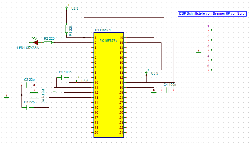

Hallo miteinander.
Ich habe mir einen Sprutbrenner zusammengelötet und ich muss sagen er
Funktioniert tadellos. Nach etwa 500mal flashen des pics wollte ich die
ICSP schnittstelle ausprobieren.
 Ich habe meine 5 drähte so angeschlossen wie es im Anhang gezeichnet
ist. Auf 18Pins/ICSP gewechselt und der Pic ist sofort erkannt worden.
nun habe ich das hexfile in den pic geladen (einfaches blinkprogramm)
aber der uC hat keine Anzeichen von leben gezeigt. Als ich das Kabel
aber vom brenner getrennt habe, blinkte das led so wie es sollte.
Muss das so sein, dass ich nach jedem mal brennen das ICSP kabel wieder
trennen muss? sobald ich das Kabel wieder einstecke hört die LED sofort
auf zu blinken.
OP #2947801
sehe ich das richtig sobald du das icsp kabel einsteckst läuft das
programm weiter.
- dann gehst auf brenne.
warscheinlich wirds dann kurz unterbrechen. und läuft das mit dem neuen
programm weiter?
warum gehts bei mir nicht? sobald ich den stecker anschliesse löscht die
led ab.

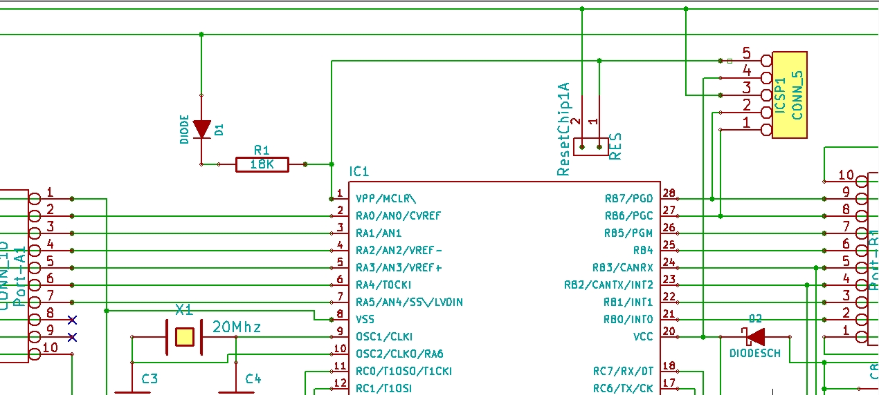

Gast #2947806
Ich arbeite fast nur mit ICSP. Bei dir fehlt die Diode bei Vcc.
Vielleicht wird dann die Spannung die ICSP liefert zu stark
belastet(Ports Bealstung…)
