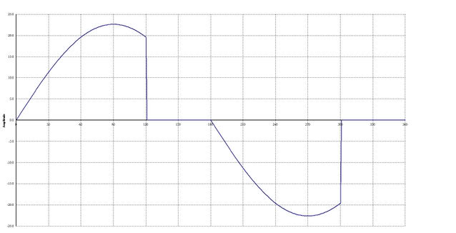

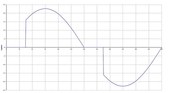

Trotz der Angaben bei Wikipedia, dass die Touch-Dimmer mit
Phasenanschnitt arbeiten und daher eigentlich für dimmbare LED und ESL
Lampen geeignet seien, funktioniert die dimmbare LED Lampe von LCTW
nicht in meiner Touch Dimmer Leuchte (in der Kronleuchte wird diese
dagegen stufenlos gedimmt, allerdings nur bis etwa 40%).
Da die Dimmer für eine bestimmte Grundlast ausgelegt sind, zum Beispiel
60VA bis 300VA, kann es damit zusammenhängen. Leider habe ich kein
Spannungsverlauf-Diagramm speziell für die IC-gesteuerten Touch Dimmer
gefunden, ob da wirklich Phasenanschnitt hinten raus kommt. Wenn ja,
muss man evtl. nur die Grundlast von 25W auf 4W senken, durch Austausch
von einigen Bauelementen im Schaltplan. Vielleicht kann jemand was dazu
schreiben ob das möglich ist, Schaltplan gibt es weiter unten.
Phasenanschnitt:
http://i36.photobucket.com/albums/e39/Besoeker/Leadingedge.jpg
Phasenabschnitt:
http://i36.photobucket.com/albums/e39/Besoeker/Trailingedge2.jpg
