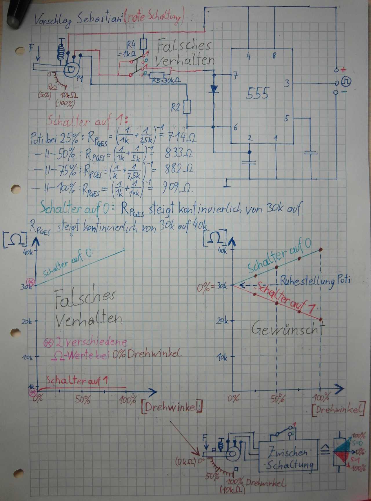

Gast #2947879
Beim Umschalten musst du eine Widerstand Paralel zum Poti schalten.
Dieser sollte deutlich kleiner sein, denn bei parallelschaltung von
Widerständen, ist der gesamtwiderstand kleiner als der kleinste
Teilwiderstand. Oder anders ausgedrückt. Rg = 1/R1 + 1/R2 + 1/Rn
Bei Vorwärtslauf wird ein Widerstand in Reihe geschaltet, bei
Rückwärtslauf wird ein Widerstand paralell geschaltet.
Es ist zwar früh am Morgen, aber ich denke damit kann man das thema
erschlage, oder ich bin noch nicht ganz wach.

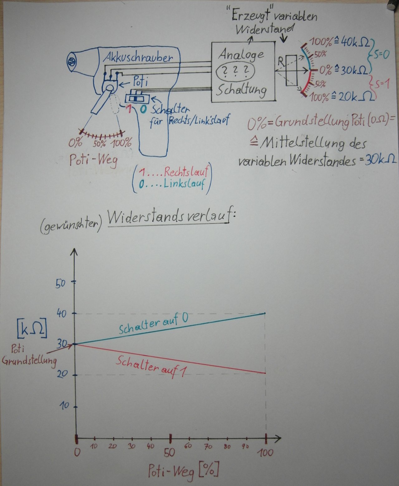

OP #2948953
@flip:
Mit so wenig Information kann ich leider nichts anfangen.
Und was ist bitte ein OEM?
Falls du ein Embedded System meinst - ich möchte es wenn möglich Analog
lösen, ohne µC.
@Sebastian:
Nein, das funktioniert so leider nicht, oder du hast missverstanden was
ich möchte.
Ich hab eine Zeichnung gemacht (siehe Anhang)
Oben hab ich deine vorgeschlagene Schaltung aufgezeichnet.
Der resultiende Widerstandsverlauf ist links aufgezeichnet.
Rechts daneben habe ich dann meinen Widerstandsverlauf skizziert, wie
ich ihn gerne hätte.
Jetzt sollte hoffetnlich alles klar sein.
OP #2949031
Nein, ihr versteht mich anscheinend nicht.
Ganz so trivial ist die Sache nicht!
Gebt euch bitte wenigstens etwas Mühe und schaut es euch genauer an,
ich hab jetzt schon einige Stunden in die genzen Zeichnungen
inverstiert.
So, hier nochmal ein vereinfachtes Schema, wie ich mir das vorstellen
würde. (siehe Anhang)
Es würde mich wirklich freuen wenn mir jemand (z.B. mit einer
Schaltungszeichnung) dabei helfen könnte :-)

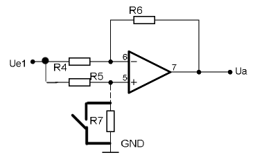

Ich denke, Du solltest einen anderen ANsatz waehlen:
Dein Poti/Ausloeser erzeugt immer z.B. 0...+1V
Ein Summierverstaerker mit OP kann man so aufbauen, dass er, gewaehlt
durch einen Schalter, summiert oder die Differenz ausgibt.
Dann sieht das so aus (sorry, hab gerade keine Lust zu zeichnen):
Referenzspannung, z.B. 5V
Poti erzeugt 0...1V
Schalter geschlossen: OP erzeugt 0..1V
Schalter offen: OP erzeugt 0...-1V
Danach einen subtrahierer mit OP, Ausgang dann je nach Schalterstellung
5...4V oder 5...6V.
Hintendran nur ein gesteuertes Monoflop, das so eingestellt ist, dass es
bei 5V EIngang genau 1.5mS lange Pulse ausgibt, bei 6V -> 2mS und bei 4V
-> 1.0mS.
Fuer den polatitaetsgesteuerten Addierer/Subrtrahierer findest Du die
Schaltung im Netz (wenn ich nicht irre ist das so wie hier auf dem
Diagramm, alle R gleich), fuer das Gesteuerte Monoflop gibts ebenfalls
ausreichende Schaltungen in der RC-Gemeinde.

Gast #2949451
Es ist eben doch so einfach wie oben beschrieben:
Schalterstellung 0: Poti in Reihe zu einem 30k Widerstand
Schalterstellung 1: Poti in Reihe zu einem 20k Widerstand
Und nun möchtest du eine umgekehrte Kennlinie für die beiden
Schalterstellung: das machst du, indem du mal den "oberen"
(Schalterstellung0) mal den "unteren" (Schalterstellung1) Abgriff und
den Mittelabgriff des Potis nimmst. Das passiert mit dem Umschalter.
Beschreibung:
Schalterstellung0 -> Poti ganz "unten" ->  0k -> 30k gesamt
Schalterstellung0 -> Poti ganz "oben"  -> 10k -> 40k gesamt
Schalterstellung1 -> Poti ganz "unten" -> 10k -> 30k gesamt
Schalterstellung1 -> Poti ganz "oben"  ->  0k -> 20k gesamt
dazwischen linear...
OP #2949846
Haha, scheint so als hätte ich den Wald vor lauter Bäumen nicht gesehen!
Ich hab das Poti für meinen Anwendungsfall nur als erhöhbaren Widerstand
betrachtet und mich so darauf fixiert, dass es mir gar nicht in den Sinn
gekommen ist die äußerden Abgriffe zu schalten... peinlich :-)
Also vielen Dank... "Lektion gelernt" - damit ist die Sache natürlich
gelöst.
