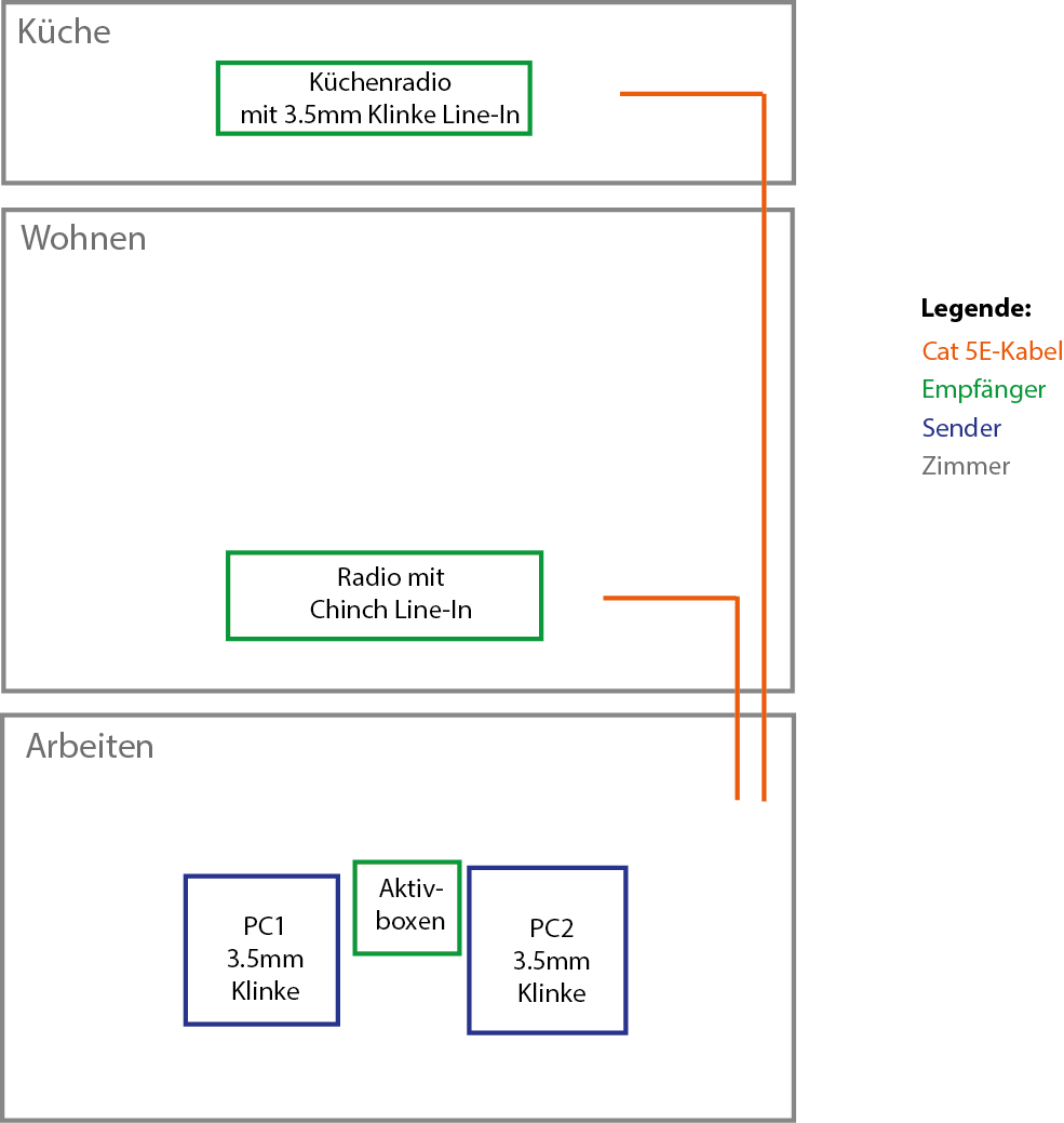

würde gerne in meiner Wohnung Audiosignale in verschiedene Räume
verteilen.
Folgendes ist die Ausgangssituation (siehe auch Bild):
- 2 PC's, von denen entweder der eine oder der andere Audio abspielt
- 3 Geräte die permanente über ihren Line-In das Signal bekommen sollen
- Cat5E-Verkabelung zwischen den Räumen über die bisher nichts läuft
Meine bisherigen Gedanken:
- nach den PC's ein machanischer Wechselschalter. Den Ausgang des
Schalters dann auf alle 3 Geräte parallel auflegen. Überlastet dies
vielleicht die Audio-Ausgänge der PC's? Wollte es deshalb nicht
ausprobieren. Außerdem fürchte ich dass ich durch Masseschleifen ein
Brummen auf den Endgeräten bekomme. Außerdem sind wahrscheinlich die
Cat5e Kabel nicht dazu geeignet, da das Audiosignal nicht symetrisch
ist.
- Das Signal irgendwie passend verstärken und galvanisch trennen und
passend machen für die CAT-Kabel. Aber was nehme ich dazu am besten? Was
ich nicht möchte sind aktive komponenten an jedem Endgerät die extra
Strom verbrauchen. 1 Aktives Gerät bei den PC's als Verteiler wäre
jedoch ok.
Die Luxusvariante wäre, wenn ich für jeden PC unabhängig einstellen
könnte auf welche Endgeräte sie gehen sollen, so dass ich 2 Räume
gleichzeitig unterschiedlich beschallen kann. Aber fürchte das wird zu
aufwendig und damit auch zu teuer.
Jemand ein paar praktische Tips für mich?
Löterfahrung habe ich und scheue mich auch nicht davor.
> Überlastet dies vielleicht die Audio-Ausgänge der PC's
Nein. Und selbst wenn das so wäre, die Line/Kopfhörer Ausgänge sind
kurzschlußfest.
> Außerdem fürchte ich dass ich durch Masseschleifen ein Brummen auf den
Endgeräten bekomme.
Ja, das passiert leider oft. Vor allem dann, wenn mehr als ein Grät
geerdet ist. Kannst Du beide Computer in die selbe Steckdosenliste
stecken? Die Empfänger haben keine Erdung, wenn Du Glück hast.
Ansonsten gibt es Übertrager gegen Masseschleifen. Ich hatte mal
preisgünstige bei Conrad in der Ecke für Car Hi-Fi gefunden.
> Außerdem sind wahrscheinlich die Cat5e Kabel nicht dazu geeignet, da das
Audiosignal nicht symetrisch ist.
Da die Kabel abgeschirmt sind, und du wohl keine anderen Signale im
selben Kabel führen willst (die stören würden), sind die Kabel geeignet.
Wenn Du an beiden Enden des Kabel übertrager einsetzt, hast Du ein
symmetrisches Signal. Aber das würde ich nicht machen, weil jeder
Übertrager in der Strecke auch die Tonqualität verschlechtert.
Es gibt auch spezielle Optokoppler mit einer LED am Eingang und zwei
(möglichst identischen) Transistoren am Ausgang. In Kombination mit
einem Op-Amp kann man diese Optokoppler zur galvanischen Trennung von
Audio-Signel benutzen. Habe ich persönlich allerdings nocht nicht
ausprobiert. Die Übertrager waren mir gut genug.
