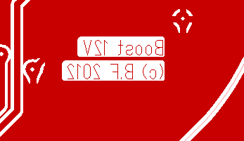

Hallo Forum,
eine ganz dumme Frage. Ich bin seit jahren (nein, eigentlich
jahrzehnten) aus der Materie Platinen bauen raus. Jetzt fang ich wieder
an damit und wollte nicht wieder mit Millimeterpapier u.a. arbeiten. Hab
also Eagle und Target probiert. Mit Eagle kam ich gar nicht klar. Target
war besser. Nun hab ich eine Platine fertig und will ätzen
(TonerTransferMethode). Also ausdrucken.
ABER
Wie zeigt Target mir die Leiterbahnen an?
Von unten (also drucken und Bügeln) oder von oben (spiegel, drucken und
Bügeln) ? Ich bin deswegen drüber gestolpert, weil Target ja auch die
Bauelement anzeigt.
Ich hoffe die Frage ist nicht zu blöd.
Danke
Wolfgang

Gast #2948848
Moin Wolfgang,
in Target ist das so:
Lötseite (standardmäßig rot dargestellt = Unterseite, da wo die
Leiterbahnen bei Verwendung von normalen bedrahteten Bauteilen sind)
wird normal ausgedruckt und das ausgedruckte Papier mit der Tonerseite
auf die Platine gelegt und gebügelt.
Wenn auf der Bestückungsseite (standardmäßig blau dargestellt) auch noch
Leiterbahen sind (zweiseitige Platine), dann spiegelst Du den Ausdruck,
sodass Du wiederum die Tonerseite aufs Kupfer legen und aufbügeln
kannst.
Gast #2948860
Zu Bauriedel kannst du auch die Targetdatei hinschicken ...
Bei Target sitzt du vor einer "Gläsernen Platine" du schaust also
hindurch und siehst die Leiterbahnen "Unterseite rot" und "Oberseite
Blau"
Im Menue "Drucken" wählst du 100% und "hart schwarz/weiss"
die Ebenen die du drucken möchtest solltest du vorher im Ebenenmenue
(rechte Seite BoardLayout) einstellen . Für die Unterseite "Rot" wäre
das 0,1,2,23,24
Text muss auf der Unterseite gespiegelt werden da die Folie mit der
Druckseite ! auf die Platine zum Belichten gelegt wird.Dann ist auch die
Schrift richtig rum zu lesen. Druck doch einfach mal auf Papier und
schaue dann von hinten durch das PApier , dann siehst du das.
3 D findest du im menue Ansicht (Target V14)
