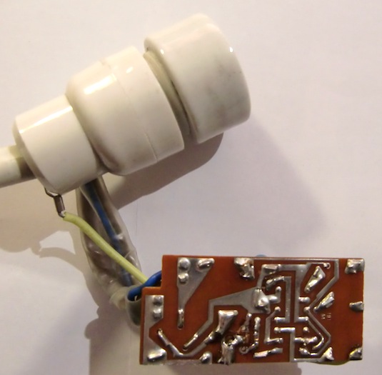

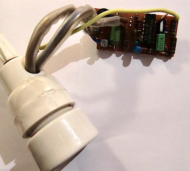

ich bräuchte mal ein wenig Hilfe von ein paar Schaltungsexperten. Ich
habe hier eine Lampe zur Reparatur die mit einer "Touch"-Funktion
ausgestattet ist. Dazu gibt es eine kleine Plastikbox mit dem Namen
"Insta Sensor-Schalter". Diese besagte Box funktioniert nicht mehr.
Leider weiß ich nicht warum.
Zur Problemlösung habe ich ein wenig reverse-engineering, wie das so
schön heißt, betrieben. Anhand des Layouts habe ich versucht einen
Schaltplan zu erstellen. Dieser befindet sich im Anhang als PDF. Ich
hoffe ich habe alles berücksichtigt. Es könnten noch Fehler vorhanden
sein!

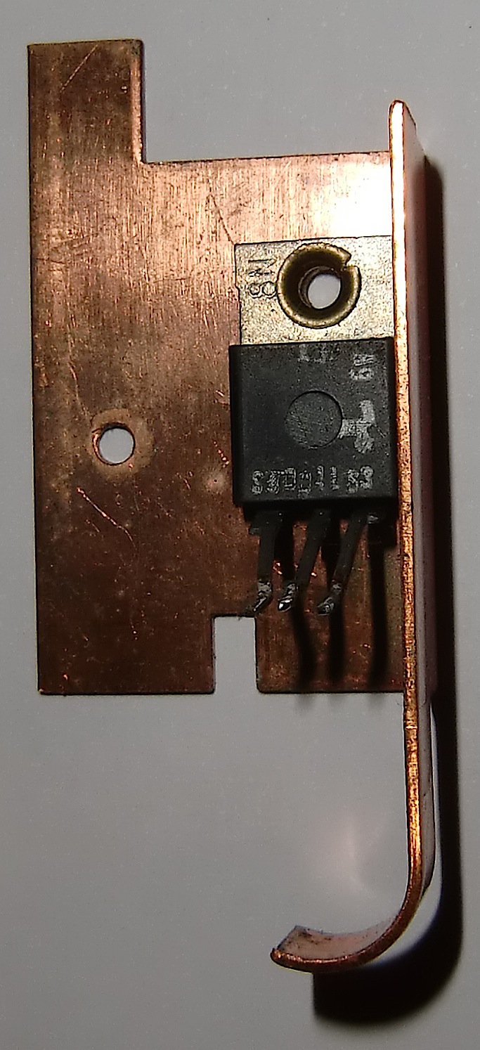

Zur Erläuterung, 230V (Stecker) gehen auf die Platine. Nach dem
Brückengleichrichter geht es dann mit einem Kabel zur Lampenfassung
(Lampe_1). Der andere Anschluss der Lampe (Lampe_2) geht an ein Bauteil
im TO220 Gehäuse, dessen Bezeichnung ich leider nicht entziffern kann
(Bild ist im Anhang). Zusätzlich geht ein gelbes Kabel in die Schaltung,
das am Gehäuse der Lampe befestigt ist. Das ist, denke ich, wohl der
Abgriff für die "Touch"-Funktion. Ich habe leider überhaupt keine Ahnung
was da in der Schaltung passiert, bzw. wie diese funktioniert.

(Firma: 100nF 0603 X7R) #2949920
- Das nicht erkennbare Bauteil ist ein Thyristor.
- Irgendwo muß noch eine Z-Diode an der Betriebsspannung des 4013 sein,
sonst würde der durchbrennen.
Miss mal bitte die Spannung an C2.
Gruß,
Jörg
Gast #2954460
vielen Dank erst mal für eure Antworten. Leider kann ich im Moment noch
keine Messergebnisse liefern. Hab nicht aufgepasst und jetzt ist
wahrscheinlich der Brückengleichrichter über den Jordan. Muss mir erst
mal einen neuen besorgen und werde dann die Messergebnisse nachliefern.
Wäre super, wenn ich das Teil wieder gerade biegen kann.
Der Punkt mit der Versorgungsspannung hat mich auch gewundert. Bis jetzt
habe ich noch keine Z-Diode gefunden. Ich werde den Schaltplan aber noch
mal überprüfen.
Tom

Eine Sache noch: Da es sich bei dem TO220 Bauteil anscheinend um einen
Thyristor handelt, hat jemand eine Ahnung welcher Typ das ist? Werde aus
der Bezeichnung des Bauteils nicht schlau, ist leider zu unscharf.
STD01183 oder ST001183 ?!?! Google liefert leider keine brauchbaren
Ergebnisse.
Tom

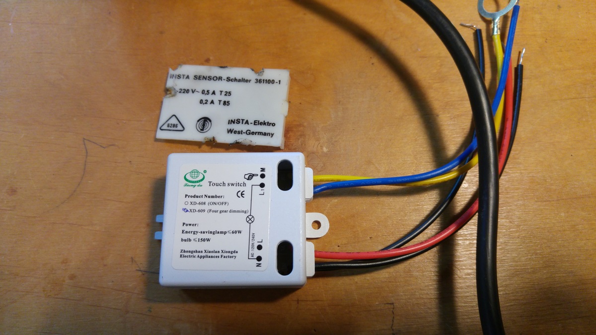

Gast #5285921
Hallo!
Ich bin auf der Suche nach einer Reparaturanweisung hier gelandet.
Letztlich haben mal wieder die Chinesen geholfen. Gestern kam die Lösung
per Post. Ein "BQLZR XD-609 4 Modus Ein / Aus Touch Schalter Sensor Für
220V Wolfram Lampe " für 2,52 mit kostenlosem Versand.
https://smile.amazon.de/gp/product/B00LIKUHTU/ref=oh_aui_detailpage_o00_s00?ie=UTF8&psc=1
Und was soll ich sagen? Es funktioniert!
