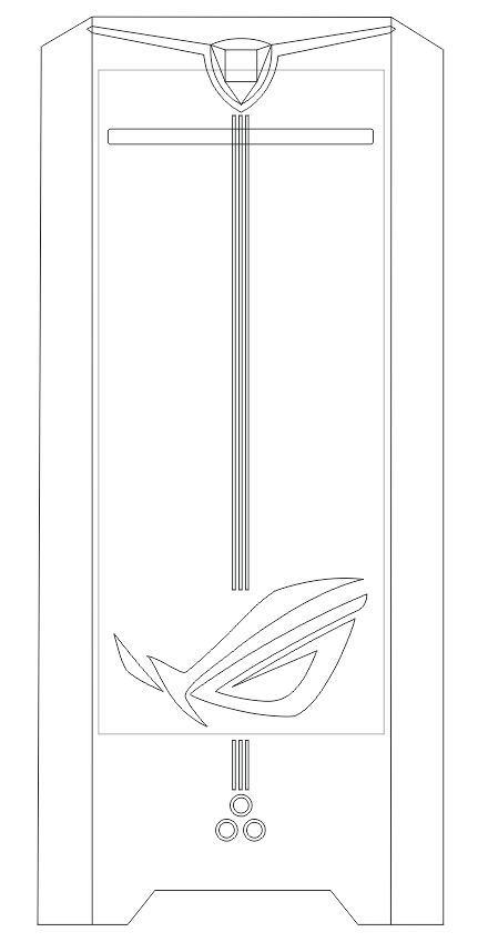

Guten Tag beisammen,
Ich bin neu hier im Forum und auch im Bereich des Platinenbaus. Ich
möchte gerne an meinem PC Gehäuse eine komplizierte Schaltung verbauen.
Das soll wie folgt aussehen:
An der Front oben sollen 2 LEDs als "Augen" leuchten. Nach etwa 10
Minuten (die Zeiten würde ich gerne auf der Platine einstellen können)
sollen diese langsam "ausfaden" und eine LED Leiste (keine Stripes) in
der Mitte soll gleichzeitg langsam angehen und ähnlich wie bei Knight
Rider nach unten wandern. Aber so, dass alles fadet und nicht blinkt.
Etwa ab der Mitte auf dem Weg nach unten, ist ein Logo welches ich aus
LEDs gelötet habe verbaut. Dieses soll, wenn der LED String von oben
nach unten an der Stelle angelangt ist, etwa 2 Minuten pulsieren (ca 3-4
mal pro Minute), dann soll es langsam ausfaden und die Spur geht nach
unten weiter bis Ende. Anschließend wandert das ganze wieder nach oben,
überspringt das logo und die 2 Augen fangen wieder an zu leuchten bis
der Effekt von neuem losgeht.
Mir ist natürlich klar, dass so eine Schaltung sehr kompliziert werden
kann
(zumindest stell Ich sie mir so vor).
Der aktuelle Status sieht so aus: Ich habe mir bei Conrad eine kleine
Teileliste aus einem Tutorial für LED Fader bestellt (weis nicht ob Ich
den Link hier posten darf). Wenn die Platine fertig ist und sie so
arbeitet wie ich mir das denke, kann ich mich an den nächsten Schritt
wagen.
Deswegen wende ich mich mal an euch Fachkundige. Hättet ihr einen
Vorschlag, mit was für einer Schaltung sowas zu realisieren wäre?
Eine Aufzeichnung der Front liegt bei, damit man sich das ganze besser
vorstellen kann.
Wäre sehr dankbar :)

Zähl einfach die Dioden.
Dann weisst du, wie viele Portpins du brauchst.
Die Portpins kann man ggf. auch durch Schieberegister etc. erweitern.
Der Rest ist Pippifax-Software.

ich kann deinen Kenntnisstand schlecht einschätzen, von daher weiß ich
nicht, ob das was für mich einfach ist es auch für dich ist.
Aus meiner Sicht würde ich einfach einen Mikrocontroller verwenden und
die LEDs über Schieberegister anschließen. Zum einstellen von Zeiten
(oder was auch immer) kann man Potentiometer über einen ADC (hat der
passende µC schon integriert) auslesen. Die Helligkeit der LEDs kannst
du mit einer PWM einstellen. Die Infos wie das alles funktioniert gibt
es sehr gut aufgearbeitet als Tutorials hier auf der Seite. Wenn du es
einfach dafür aber teurer sein soll kannst du fertige µC Boards
verwenden. Die Software für den µC zu schreiben ist nicht übermäßig
schwer, da alle Teile als Beispiele zu finden sind und nur in geeigneter
weise zusammengestellt werden müssen (man sollte aber verstehen, was sie
machen, da es sonst schief gehen wird).
