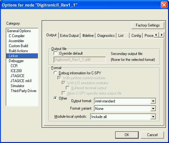

ich arbeite mit dem C-Compiler von IAR um meinen AVR Tiny26 zu
programmieren.
ich habe das Problem, dass ich nur über Umwege eine *.hex-Datei
erstellen kann. Diese ist notwendig um über das STK500 und das
AVR-Studio den µC zu programmieren.
Meine Linkereinstellung ist im Anhang zu sehen. Das Ausgabeformat
stellt man doch unter Format-Other-Output Format ein? *.hex Dateien
sind Intel-standard, oder? Erzeugt wird aber eine *.a90 Datei.
Der Umweg, wie ich dann an eine *.hex-Datei komme funktioniert so;
Häkchen bei Output file-Override default und einfach a90 mit hex
ersetzten.
Aber es sollte doch auch ohne diesen Umweg gehen oder?
