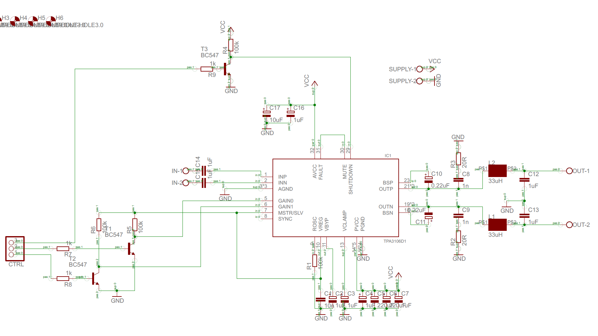

ich bin leider völlig mit meinem Latein am Ende. Ich versuche seit 2
Tagen vergeblich eine 40W Endstufe mit einem TPA3106D1 in Betrieb zu
nehmen.
Ich hab mich bei der Schaltung eigentlich ziemlich genau ans Datenblatt,
bzw. das Eval-Board von TI gehalten (meine Schaltung im Anhang). Gestern
ist mir ein Chip an einem 4 Ohm Lautsprecher abgeraucht, ohne je einen
Mucks von sich gegeben zu haben, obwohl im Datenblatt als minimale Last
4 Ohm angegeben sind.
Heute hab ich dann einen neuen Amp draufgelötet und an 16 Ohm betrieben.
Das hat auch ganz kurz funktioniert, d.h. es kam hinten die gleiche
Musik raus, die ich vorne reingeschickt hab. Auch die Steuerung von Gain
und Shutdown via uC hat genau das gemacht, was sie sollte. Dann hab ich
den Amp aus- und wieder angemacht und seither geht nix mehr. Die
Spannungen am Eingang passen alle (Vreg, Mute, Shutdown usw.). Aber
zwischen Out- und Out+ liegen immer 12V (=Versorgungsspannung).
Seltsamerweise liegt zwischen Out- und GND +12V und zwischen Out+ und
GND 0V. Klar, dass der Lautsprecher so nicht arbeiten will.
Ich versteh halt nicht, warum es kurz funktioniert hat und nun gar nix
mehr geht. Kurzschlüsse sind mit ziemlicher Sicherheit keine auf der
Platine. Stromaufnahme sieht auch vernünftig aus (ca. 0.8 A bei 12 V
Betriebsspannung mit 16 Ohm Last).
Hat jemand Erfahrungen mit dem IC?
Bin für jede Anregung dankbar...

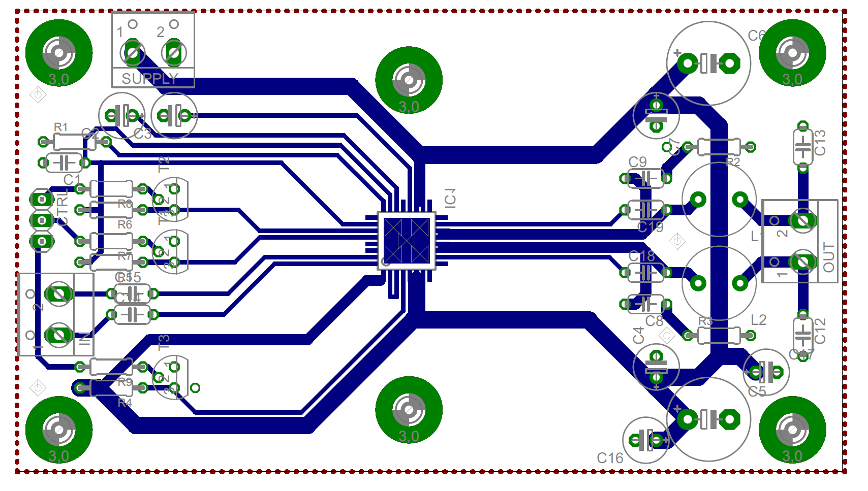

OP #2953025
Elf von Dreizehn schrieb:
> Da scheint einiges Falsch zu sein. Zeig mal das Layout
Oh oh, das hört sich nicht gut an... :-/
Schaltplan ist im ersten Post, Layout ist hier dabei...
Top und Bottom sind komplett mit Masse belegt (dafür die
Durchkontaktierungen, bzw. Bohrungen). In der Mitte ist deshalb so viel
Platz freigelassen, weil ich nicht wusste, wie warm der Amp wird und ich
evtl. einen Kühlkörper montieren wollte.
Kann es denn auch damit zusammenhängen, dass ich an einigen Stellen
Elkos verwende, an denen TI normale Keramikkondensatoren im Schaltplan
hat?
Gast #2953079
Normale Elkos statt Kerkos zu erstzen kann problematisch werden weil
Kerkos viel schneller sind. Wenn es speziell ausgewählte low ESR Elkos
sind kann das noch gehen.
Prinzipiell sind aber alle deine Elkos für eine effektive Pufferung viel
zu weit vom IC weg. Das Ergebnis wäre ohne die Töpfe vermutlich das
Selbe wie jetzt auch. Kann gut sein dass da irgendwas schwingt und sonst
für einen Quatsch mit dem IC macht.

Gast #2953141
1. Kondensatoren viel zu weit weg.
2. Thermal Pad:
Zitat:
"Connect to AGND and PGND – should be star point for both grounds.
Internal resistive connection to AGND and PGND. Thermal vias on the PCB
should connect this pad to a large copper area on an internal or bottom
layer for the best thermal performance. The Thermal Pad must be soldered
to the PCB for mechanical reliability."
3. Nicht alle PGND angeschlossen?
#2953148
Sehe ich was nicht oder sind deine GND-Pads alle nicht angeschlossen?
Die Durchkontaktierungen zum PowerPad sehen auch komisch aus oder ist
das nur ein Darstellungsfehler!?
Die Pufferkondensatoren sind wirklich sehr schlecht angeordnet, wie
meine Vorposter schon sagten!

Ohje, ich muss gestehen, dass ich das zwar gelesen hab, aber nicht ganz
verstanden hab. Weshalb ist es wichtig AGND und PGND zu trennen? Und wie
ist das gemeint, mit der "single point connection"? Die Masse, die von
der Spannungsversorgung kommt ist PGND. Diese kann ich nicht einfach an
AGND anschließen, sondern muss AGND ausschließlich über das Thermal Pad
mit GND verbinden? Korrekt?
T-Brox schrieb:
> 2. hat das IC einen differentiellen Eingang. Verwendest du auch ein
> symmetrisches Signal oder ein Single-Ended? In dem Fall kommt eine
> andere Beschaltung zum Einsatz (Negativer Eingang gegen Masse).
> Vielleicht floatet dein Eingangssignal zu stark.
> Steht auch im Datenblatt und beim EVM beschrieben (Jumper J10)
Habe mit verschiedenen Quellen beides versucht. Aber nochmal zur
Sicherheit, bei Single Ended wird der negative Eingang über den
Koppelkondensator auf Masse gelegt? Oder direkt?
Doch, die sollten eigentlich alle angeschlossen sein. Wie gesagt, Top
ist komplett Massefläche. Die Durchkontaktierungen auf die
abgeschlossenen Bottom Flächen sind im Eagle Layout teils als Bohrungen,
teils als Via dargestellt (bei C7, zwischen C18 und C19 usw.). Der Pin
oben links ist nicht angeschlossen (SYNC Eingang ist Ausgang, wird nicht
verwendet weil Amp Master ist (MSTR/SLV ist high)).
Die Durchkontaktierungen zum Powerpad sind 1 mm Bohrungen, in denen
Kupferstäbe stecken. Die sind auf der Top-Seite mit der Massefläche
verlötet. Auf der Bottom-Seite sitzt der Chip. Haben wir im Reflowofen
gemacht, sollte also korrekt angeschlossen sein.
Letzte Frage noch: Bei den Spulen bin ich mir nicht so sicher, ob ich da
die richtigen verwende. Ich hab die L-07HCP 33 beim R. bestellt. Haben
33uF, aber können nur 1,5 A. Wie gesagt, bei einer 12 Ohm Last hat der
Amp immer so zw. 0.8 - 1 A gezogen. Sollte also doch funktionieren?
Gast #2954464
Im AGND sind die sensiblen, kleinen analogen Signale. Im PGND toben die
hohen Ströme mit steilen Schaltflanken. Diese verursachen im
Zweifelsfall sehr hohe Störungen. Am Pad erfolgt die räumliche Trennung
("links Signal, rechts Leistung") und sorgt trotzdem für ein gemeinsames
Bezugspotenzial. Der Single Point Anschluss in Richtung Spannungsquelle
sorgt dafür, dass du darüber keine Masseschleifen erzeugst.
Bei Single-Ended Signalen liegt der negative Eingang über einen
Koppelkondensator auf Masse und der negative Anschluss des Signals
direkt auf Masse.
Schnelle Kondensatoren gehören auf jeden Fall in die
Versorgungsleistungen, da sich ansonsten durch die hohen
Schaltfrequenzen Störungen über die Versorgungsleitungen ausbreiten
können. Daher sollten diese Verbindungen zwischen IC und Elko auch sehr
kurz und niederohmig sein (-> kleine Antenne).
Bei den Filtern ist es für die Verstärkerschaltung weniger kritisch,
eher für andere elektronische Geräte in der Nähe interessant.
Die Spule die du ausgewählt hast ist schon recht knapp. Bei 1A
"Sinusstrom" hast du ja schon 1,4A Spitzenstrom. Das ist etwas viel auf
Dauer denke ich. Bei 2,5A Sättigungsstrom ist es spätestens zu viel.
OP #2955104
Oha, hier lernt man mehr als in jeder E-Technik Vorlesung... :)
Eine letzte Frage noch: Mit welcher Masse ist in dem Fall die freie
Fläche der Platine belegt? Am besten mit AGND, oder? D.h. dann würden
von der Spannungsquelle fette Leiterbahnen an die PGND Pins und an das
Pad gehen. Vom Pad gehts dann auf die Platinenfläche und damit auch auf
AGND.
Wenn das so richtig ist, mach ich mich mal dran ein neues Layout zu
entwerfen, dass eure Hinweise berücksichtigt. Muss leider erst nochmal
irgendwo Chips bestellen, weil ich mit dem letzten Versuch alle drei
Samples verbraten habe :-/

Hä, ja, klar sind AGND und PGND verbunden. Allerdings nicht explizit
über das Pad, sondern die Masse, die vom 12V Netzteil kommt geht einfach
auf die Kupferfläche und alle Pins (AGND, PGND und das Pad) sind
irgendwie mit der Massefläche verbunden, ohne dass es eine Trennung von
AGND und PGND gibt. Ich dachte, genau das sei das Problem, dass PGND und
AGND nur übers Pad verbunden werden dürfen.
Oder hab ich jetzt was überhaupt nicht kapiert?!
Gast #2955244
Nein da hast du recht. Der Grund wurde auch schon gesagt. Die AGND Pins
werden für den Signaleingang verwendet. Über diese Pins soll kein Strom
fließen, weil dies sont Störungen am Eingang verursachen würde.
Kaputt gehen sollte er aber davon eigentlich nicht.
Gast #2955805
Nein, für kaputt sollte das eigentlich nicht reichen. Netzteil mit
Strombegrenzung ist schon mal ein guter Anfang, alles weitere geht nur
mit entsprechender Messtechnik (Oszilloskop, etc.).
"Freie Fläche" einfach mit Masse belegen kann klappen, muss aber nicht.
Zum Beispiel würde ich wirklich dafür sorgen, dass die beiden Masseteile
auch räumlich voneinander getrennt bleiben. Also wirklich - jetzt
bildlich gesprochen - nur "links von IC" die Signalmasse und rechts die
Leistungsmasse. Wenn die beiden Bereiche mit zu langer Grenze direkt nah
nebeneinander liegen, erhöht sich die kapazitive Kopplung und die
Störungen kommen wieder leichter in den sensiblen Teil rüber.
Weniger ist da tatsächlich manchmal mehr ...
OP #2957319
Hm... aber wie ist das denn mit der Wärmeabfuhr? Weil das Pad ist ja
über die Durchkontaktierungen mit der rückseitigen Massefläche verbunden
um die Wärme abzuführen. Diese Fläche ist ja dann komplett mit dem Mix
aus PGND und AGND belegt, oder? Wie kann man das trennen?
Gast #2957384
Philipp B. schrieb:
> Weil das Pad ist ja
In dem Du aus Deiner einen großen Massefläche zwei machst, eine unter
PGND, eine unter SGND.
