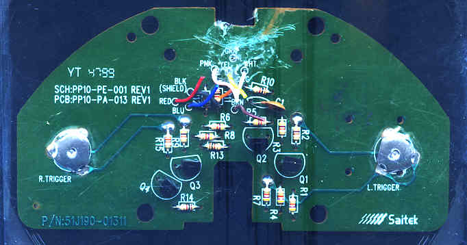

Hab heute ein gamepad zerlegt, und hab jetzt zum thema eine frage.
der gameport besitzt ja 4 quasianaloge eingänge (3 werden vom gamepad
genutzt).
Jetzt besitzt das gamepad ein tastenkreuz, das mit zwei anderen tasten
(also 6) auf drei quasianaloge eingänge geht. Beschaltet mit mehreren
R´s und vier PNP Transistoren. Die anderen Tasten gehen über die
Digieingänge.
Folgenden Frage: Kann mir irgendwer einen hinweis über die beschaltung
der Analogeingänge geben, denn die Schaltung soll reproduziert werden.
(wegen der Treiber unter windows, und nicht um eine serienproduktion
von gamepads zu starten).
die Platinen sind im anhang. zum schauen halt.
mfg
Hi
auf älteren Soundkarten mit Gameport war ein 558 drin (4x 555).
Also ein 4-fach Timer. Die Potis waren Bestandteil der Timerschal-
tung. Von der Software wird Impulsdauer der Timer ausgewertet und
daraus die Stellung des Joysticks ermittelt.
