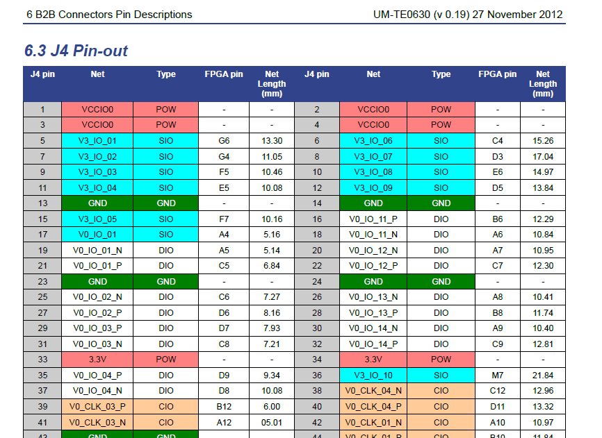

Hallo, ich bin gerade dabei eine ADC Platine für das TE0630 Modul von
Trenz Elektronik zu entwerfen. (mit Altium Designer)
Mit dem Routing etc. bin ich soweit fertig. Nun geht es um die
Längenanpassung der Leitungen. Ich habe im ALtium die Leitungen, welche
zusammen gehören und gleiche Länge haben sollen in einer Gruppe
zusammengefasst, und sehe nun im DRC die Net-Lenght Fehler. Soweit so
gut. Wie ich die Länge anpasse mit Mäandern weiß ich auch, nur mein
Problem ist, siehe Bild, die Längen auf dem Trenz Modul sind
unterschiedlich. Kann ich im Altium Designer irgendwie diese Länge mit
eingeben, so dass ich die Längen ordetnlich anpassen kann. Ich kann mir
auch eine Excel Tabelle machen und alles selbst rechnen, aber ich finde
das recht wenig elegant und es währe ja schön wenn es eine schönere
Lösung gäbe. Zumal so ja die DRC Fehler bleiben würden.
