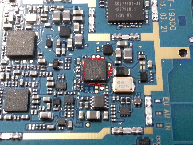

Also ich hab ein Handy, wo ich keinen Sound mehr hatte beim Telefonieren
und das Mikro funktioniert auch nicht, aber nur beim Telefonieren!!!
Ich hab mich mal reingelesen und irgendwann erfahren welcher IC
verantwortlich ist... (Audio IC, eh klar^^)
Also hab ich mir mal den Chip angesehen und festgestellt das rund um den
IC lauter Kleber ist, also auch um die Kontakte rundherum! Da dachte ich
mir ich kratze mal den überschüssigen Kleber weg und schau was dann
passiert!
--> zusammengebaut und getestet, seit dem Funktioniert der Sound wieder
beim Telefonieren und ohne Probleme....
So nun meine Frage kann es wirklich an dem gelegen sein oder hatte ich
einfach Glück?!?!? Kann es sein das dieser IC Chip wirklich mit
leitenden Kleber befestigt wurde??
Ich bedanke mich schon jetzt für die Antworten!
mfg Andreas

mhhhhhhhhh.... also wenn der Hersteller von Beginn an leitfaehigen
Kleber benutzt haette, haette es ja schon damals nicht funktioniert!
Es gibt leitfaehigen Kleber. Der ist aber so teuer und schwierig in der
Applikation, dass kein Handybauer den freiwillig und aus Spass
verwendet.
Ich tippe also ebenfalls auf Wackelkontakt.
Gruss
Michael

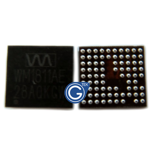

So ein Audio Chip siehst so aus ....

Andreas schrieb:
> Ja also es ist das einzige das ich mir erklären konnte, alle anderen
> sind auch gelötet von den Chips her, nur halt der eine ist geklebt ...
Das ist unwahrscheinlich (0,01%). Integrierte Schaltungen werden IMMER
gelötet oder gebondet - speziell die die Du auf dem Foto zeigst.
Leitfähigen Kleber gibt es - aber nicht um winzige kontaktstellen in
einer hohen Vielzahl herzustellen, das wäre in keinster Weise
zuverlässig zu produzieren.
Du hast mit sehr hoher Wahrscheilichkeit einen kontakt hergestellt der
vorher nicht existierte oder eine Lötstelle wieder hergestellt - wenn
auch nicht zuverlässig. Denkbar wäre auch eine sehr geringe
Beeinflussung der Schaltung durch geringe Resistive oder kapazitive
Komponenten des Klebers.

Dieser Kleber dient eigentlich der mechanischen Sicherung des Bauteils -
wird underfill genannt weil er UNTER das Bauteil hineinkreichen soll und
den Bruch der Lötstellen (Kugeln/Balls) verhindern soll. Wenn Du an
solchen Bauteilen - BGAs genannt - in irgendeiner Weise kerumkatzt ist
die Chance einen Defekt zu erzeugen >>90%. Die Chance mit mechanischer
Bearbeitung solcher Bauteile etwas zu "reparieren" ist - wie schon
genannt - verschwindend gering.

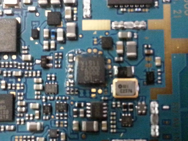

HI nochmals :)
Also ich glaube du hast etwas nicht ganz verstanden!!
ICH KRATZE nicht UNTEN AM Chip sondern rundherum, am chip selber
garnicht nur die Kontakte rundherum reinige ich, da dort überall Kleber
drauf ist, wie du an den Bildern erkennen kannst!
Ich meinte wenn ich den Kleber rund um den Chip entferne, ob das daran
liegen konnte, das die anderen Kontakte rundherum gestört wurden .....
Ich markiere noch zusätzlich auf einem Bild was ich alles Weggekratzt
habe!
Dort wo ich es Rot markiert habe, dort kratzte ich den Kleber weg !!!!!
ACHTUNG: Bei den Bildern handelt es sich noch um eines wo der Kleber
drauf ist !!!!!!!!
Lg Andreas

Nein, da sind rings herum keine Kontakte. Wahrscheinlich
hatte der BGA-Chip einen Wackelkontakt und durch das
rumgekratze hat sich das irgendwie behoben. Möglicherweise
auch durch den Neueinbau der Platine ins Gehäuse. Irgendwie
leicht verspannt und schon hat der BGA wieder Kontakt.
Google mal nach "flexing".
Torsten

Gast #2953799
Ja das ist mir schon beantwortet worden das es kein leitender kleber
ist, aber ob er kontakte stören kann wenn er drauf klebt oder dadurch
reingeronnen ist .....
Gast #2953814
Entschuldige die Ausdrucksweise: Aber denk doch mal logisch.
Wenn der Kleber nicht leitet kann er keine Kontakte stören.
Wenn der Kleber irgendwo reingekrochen ist dann ist er da auch noch,
nachdem Du gekratzt hast.
Es bleiben also einige der genannten Möglichkeiten:
Z.B: Nachträgliche Reparatur ausgefallener Geräte. Beim Ausbau
Verwindung oder sonstige mechanische Veränderung, die den Kontakt wieder
hergestellt hat, der eigentlich mit der Reparatur sichergestellt werden
sollte, aber nicht konnte.
Falls das der Fall ist, solltest Du durch nochmalige Verwindung/Biegung
den Fehler wieder reproduzieren können.
Definitive Aussagen, kann man ohne genaue Untersuchung der Geräte nicht
machen. Die These jedenfalls, das Du durch die Entfernung des Klebers
etwas positives erreicht hast, ist eher unwahrscheinlich.
Hallo Andreas,
ich vermute mal - entgegen Deiner Aussage - dass es sich NICHT um einen
Audiochip handelt. Im Foto liegt direkt drüber in der Schirmkammer die
Skyworks PA des GSM/UMTS Senders. Ich vermute mal dass das Bauteil daher
dem HF Teil zugeorndet ist. Dirket neben die HF PA den Audioteil zu
legen ist Schltungstechnsich undenkbar.
Also:
a) Das IC ist IHMO nicht der Audiobaustein.
b) Er ist vermutlich der HF zuzuordnen
c) Es sind nicht 17 sondern 10 Bauteile vom Kleber betroffen
d) Der Kleber ist Underfiller um das IC zu stabilisieren
e) Ein BGA lässt sich normalerweise nicht durch nachträgliches
Underfillen mit Kleber reaprieren
f) Underfiller muss elektrisch absolut unleitend sein damit das Produkt
stabil bleibt
g) Samsung fertigt sicher nicht in irgendwelchen Buden die glauben BGA
Reparaturen mit nachträglichem Underfill zu ermöglichen
h) Durch seitliches "abkratzen" von underfill wird sicher Unter dem IC
nicht viel bewirkt sonst erfüllt der Underfiller nicht seine Funktion
i) Durch seitliches "Abkratzen des Underfillers" werden höchstens
Strukturen (Lötstellen, Leiterbahnen) auf der Leiterplatte oder den
Bauteilen daneben "ge- oder zerstört"
j) wenn es tatsächlich ein HF-IC wäre dann könnte der Underfiller dort
tatsächlich zu Veränderungen der Parameter führen und das Entfernen
dessebelbigen erneut zu Veränderungen - das kann vom Funktionsverlust
bis nur Funktionswiderherstellung führen. Das wäre aber bei der
Entwicklung oder spätestens beid er Serienproduktion aufgefallen.
Das Them ist so komplex dass sich Deine Frage nicht mit "ja" oder "nein"
beantworten lässt. Und für mich passen Deine Diagnosen "Mikro da/mikro
weg" nicht zu den gezeigten Bildern.

Gast #2957398
Doch das stimmt schon, hier ein Besseres Foto mit Bezeichnung:
http://guide-images.ifixit.net/igi/iSxZ1SQMJAKAnXZo.huge
ist ein Audience eS305 audio processor
http://www.techrepublic.com/photos/cracking-open-the-samsung-galaxy-s-iii-t-mobile/6370767?seq=53
Ich tippe aber auch eher auf eine kalte Lötstelle die durch das kratzen
nun wieder Kontakt hat anstatt plötzlich leitenden Kleber
Gast #2960167
Tek schrieb:
> http://www.techrepublic.com/photos/cracking-open-t...
Aaaaalso,
Bezugnehmend auf die teardowns gebe ich euch recht - ist der
Ausdio-Switch.
Wenn man sich dann das "product brief" genau ansieht, sieht man dass das
ein 0.5mm BGA ist. Ich gehe davon aus dass Audience Inc. Fabless ist.
Also setzt Samsung einen - ich würd' mal sagen - Startup ein der seine
Chips irgendwo fertigen lässt - und die Gehäusetechnologie ist schon
nicht unkritisch. Dass dann sowas rauskommt ist schon nicht so
unwahrscheinlich.
Der Kleber ist und bleibt underfill. Was das herumkratzen bewirkt hat?
Die Vermutung ist und bleibt dass eine Lötstelle die vorher defekt war
TEMPORÄR wieder geschlossen wurde. Deswegen ist sie aber weiterhin
derfekt da sie nur mechanisch geschlossen wurde.
