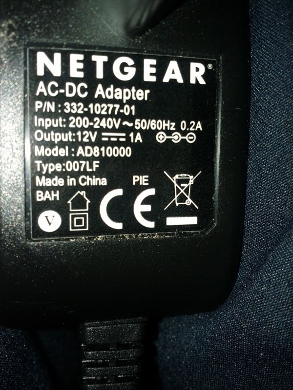

von troll (Gast)
Wie schon gefragt: Liefert dieses Netzteil Gleich- oder Wechselspannung?
Notfalls mal ein Foto machen (aber Bildformate beachten).
von lolman (Gast)
also eigentlich sollte es gleichspannung liefern
hier das bild
von troll (Gast)
Ja das ist Ok.
von lolman (Gast)
lol ich glaub ich hab den fehler gefunden.
an dem netzteil ist + und - vertauscht
es ist zwar beschriftet - aber das ist genau verkehrt herum - oh man -
da verlässt man sich da drauf und es stimmt garnicht
danke für eure hilfe :) jetzt bekomme ich meine 12v raus und hinter dem
u1 sind auch 5v
