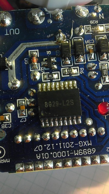

Hallo
ich habe mir Funksteckdosen bei pollin gekauft und wollte diese für
meine Bedürfnisse umprogrammieren mit verschiedenen Funktionen, die die
Steckdose selbst erledigen soll. Verzögerung Einschaltzeit, Abschaltzeit
usw.
Das ist aber erst mal zweitrangig.
Weis jemand was für ein Controller das sein könnte, der in den
Steckdosen verbaut ist?
Aufdruck 8029-L2S
Platinenaufdruck: 6899M-1000.01A
Danke im Voraus
#3054978
Christian,
ich habe Deinen Thread gefunden, weil ich denselben Chip in meinen neu
erworbenen Funksteckdosen habe, die ich auch mit einem 433 Mhz Sender
selbst steuern will.
Habe via Google nix gefunden, aber auch mal meine Fernbedienung
aufgeschraubt und siehe da, da ist ein "HX2262" drin.
Das würde mich wundern, wenn der nicht ähnlich bis identisch zu den
PT2262 wäre...
Ja, scheint so: http://www.yggenyk.dk/wiki/HX2262_Remote_encoder_circuit
Gast #3055300
Hallo Christian,
verfolgst Du Deine Überlegungen noch weiter ?
Wie Erich schon sagte werden meist diese Codierchips verwendet ( PT2272,
HX2272). Der 8029-L2S ist zu den genannten kompatibel. Wie Du den
Datenblättern entnehmen kannst bedeutet das L2S; Latch mit 2
Datenleitungen.
Habe mal an PIN 12 eine Leuchtdiode+1k angeschlossen und mit
Arduino+RCSwitch angesteuert. Lassen sich einzeln steuern. Ein Umbau auf
ATTiny scheint mir durchaus machbar.

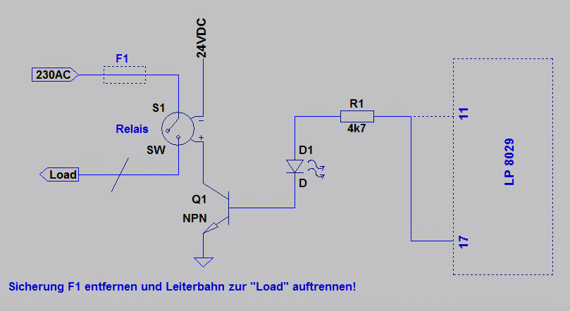

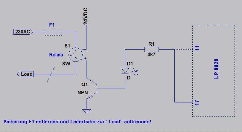

Gast #4362684
ich habe auch Funktsteckdosen (Chip LP8029) verwendet um bei Stehlampen
die Taste zum Ein-Ausschalten bzw. Dimmen zu ersetzen. Ich baute daher
die Funksteckdosen so um, dass die 230V direkt von den Stecker- zu den
Dosenkontakten führt. Weiterhin versorgte ich die restliche Platine
direkt mit 230V. Die Sicherung baute ich aus und kappte die Leiterbahn
von dem einen 230V Anschluß zum Relaiskontakt. Somit hatte ich einen
potentialfreien Kontakt. Der Pin 17 der IC wird auf 5V geschaltet, wenn
man an der Fernbedienung sendet (egal ob An- oder Austaste). Selbst beim
kürzesten Tastendruck geht der Pin für 1 Sekunde auf 5V. An den Pin 17
legte ich den 4k7 Widerstand der zwischen Pin 11 war und veband ihn
wieder mit der Basis des NPN Transistors der das Relais schaltet. Den
Relaiskontakt habe ich dann mit einem 2-adrigen Kabel parallel zur
Stehlampentaste vebunden. Jetzt kann ich die Lampen Ein- und Ausschalten
und bei lägerem Drücken der Tast auf der Fernbedienung auch dimmen.
Viele Grüße
TJ
Gast #4363718
Hi Conny
anbei "meine" Schaltung. Ich hatte Glück. Meine IC war noch eine alte
DIL und Pin 17 war durch die Platine gesteckt und nicht angeschlossen.
Es gibt aber auch SMD 8029'er. Dort mag es schwieriger sein den
Widerstand auf den Pin 17 umzulegen. Meiner war ein 0603 SMD mit 4k7.
Ich hoffe der Schaltplan hilft Dir weiter.
Viele Grüße
TJ
