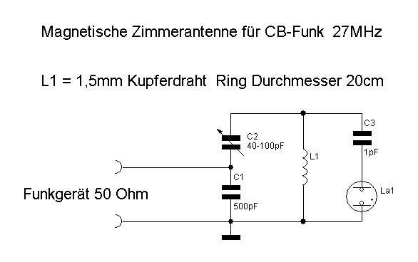

Gast #2956005
> Welche Anpasschaltung hast du denn vorliegen?
[50-Ohm-Anschluss]---+------[Cs ca. 2nF]----+----[Antenne]
                [Cp ca. 1nF]              [Poti]
                  [GROUND]               [GROUND]
Ich weiss nicht genau welche Impedanz die Antenne selbst hat. Es ist
eine dicke Kupferdrahtspule mit nur einer Windung. Die Anpassschaltung
sorgt jedenfalls dafür, dass bei 13,56 MHz eine Impedanz von 50 Ohm
erreicht wird bzw. das SWR fast 1:1 ist.
Mein eigentliches Problem ist, dass ich die Güte nicht sehr hoch kriege.
Man sieht schon worauf ich hinaus will: eine RFID-Antenne und ich bin
gerade bei der Optimierung der Reichweite. Mit einem Poti zwischen
Antenne und Ground kann ich die Güte erhöhen bzw. die Resonanz schmaler
machen. Ab einem bestimmten Wert am Poti (irgendwo zwischen 200 und 300
Ohm) wird die Resonanz aber wieder flacher. Egal ob Poti oder fester
Widerstand.
Der Grund für den Thread war zu fragen, ob Edelstahl meine
Empfangsleistung reduziert und so die Lesereichweite des RFID-Readers
geschwächt wird. Das habe ich nun rausgefunden und werde das mit dem
Edelstahl wohl lieber lassen :-) Jetzt wird weiter an Antenne und
Anpassschaltung experimentiert.
Danke für Eure Tipps

Gast #2956509
> Widerstand.
Das kann nicht sein. Ein Widerstand parallel zu einem Schwingkreis
kann die Resonanz nicht schmaler machen, das Gegenteil ist der Fall.
Magnetische Antennen haben einen sehr hohen Resonanzwiederstand.

Hier ist mal ein Beispiel einer Magnetischen Antenne
für CB-Funk. Diese Antenne habe ich aufgebaut, und
funktioniert Einwandfrei. C1 und C2 bilden den
Schwingkreiskondensator, und dienen gleichzeitig
zur Transformation. Das Funkgerät liefert etwa
 20V HF-Spannung an der Antennenbuchse, und wird
dann durch C1 C2 auf einige 100V hochtransformiert.
La1 ist eine Glimmlampe, und dient als Resonanzindikator.
Resonanz wird mit C2 eingestellt, Helligkeitmaximum
der Glimmlampe. C1 etwa 10*C2, größer oder kleiner
probieren. Bei Optimum hat dann die Antenne die
größte HF-Spannung. Bei 13,56 MHz müßte dann der Ring
und die Kondensatoren entsprechend größer sein.
