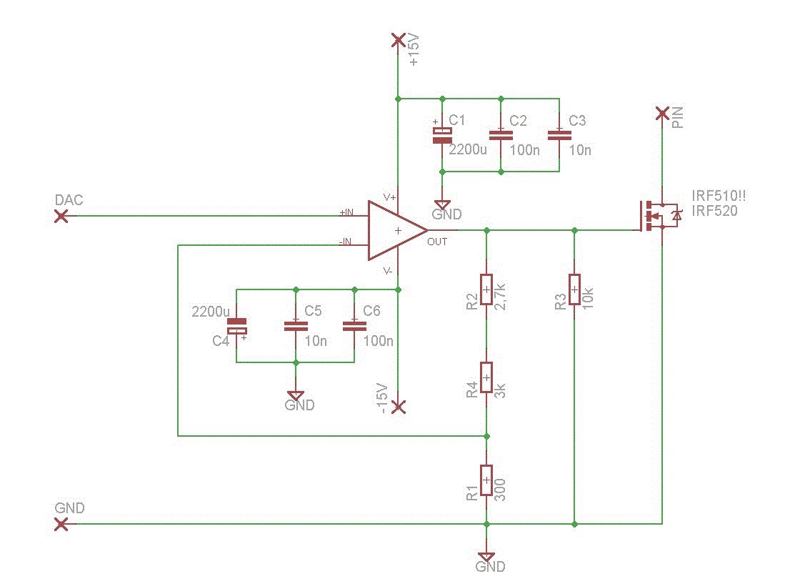

vielleicht hat jemand eine Antwort zu meiner Problemstellung.
Der OP HA-2540 wird leider ziemlich heiß.
Woran könnte das liegen?
Hier ein paar Hintergrundinfornamtionen:
- Und zwar füttere ich den OP mit dem DAC Ausgang eines ATXmega128A1 auf
einem STK600 Board.
- Der OP ist als nicht-invertierender Verstärker mit einer Verstärkung
von 20 aufgebaut.
- Die Versorgungsspannung des OP ist +-15V.
- Das Netzteil zeigt mir pro Versorgungsspannungspin 21mA Eingangsstrom
an (laut Datenblatt TYP 20mA und MAX 25mA).
- Ich habe 3 dieser OPs und die hohe Temperatur tritt bei allen auf
Anfangs habe ich gedacht, dass das Netzteil zu hohe Spannungsspitzen
hat. Aber jeweils 2 Kondensatoren für +15V und -15V haben nur wenig
geholfen. Der Strom wurde etwas begrenzt, aber warm wird der OP dennoch.
Dabei ist es übrigens egal, ob der Eingang des OP offen, oder am DAC
hängt.
Auch ist es egal, ob ich den Ausgang belaste, oder nicht.
Gruß, Peter
Naja, die 0,6W bei einem thermischen Widerstand von Rth_JA von 75K/W
bedeutet dass der Chip im Innern des Gehäuses 50°C wärmer als die
Umgebungstemperatur wird ...
Die Frage, die sich mir stellt:
Wofür brauchst Du in dieser Schaltung einen 400MHz Video-Verstärker?
Das andere haben wir Dir ja schon erklärt, bei den Ruheströmen und den
Spannungen muss der Verstärker warm werden.
Ist mit Ausgang der OPV-Ausgang gemeint oder der Ausgangspin des MOSFET?
Wenn MOSFET dran: Note 15 im Datenblatt des OPV verlangt CLoad <10pF,
versuch mal einen R in Reihe zum Gate.
Nur mal aus Neugier, welchen Zusammenhang willst du eigentlich zwischen
dem DAC-Ausgang und dem Drain des IRF erreichen?
Arno
Mit Ausgang war der Ausgang des OPs gemeint.
Ja das mit Cl < 10pF ist mir bekannt. Das Gate des IRF liegt leider
darüber.
Die ganze Schaltung soll zur Steuerung einer Power-LED dienen. Die Idee
ist, mit dem DAC das Gate des IRF so zu steuern, dass ich an der LED
verschiedene Amplitudenstufen erzeuge. Das funktioniert auch alles ganz
gut, sogar bei Frequenzen >100kHz.
