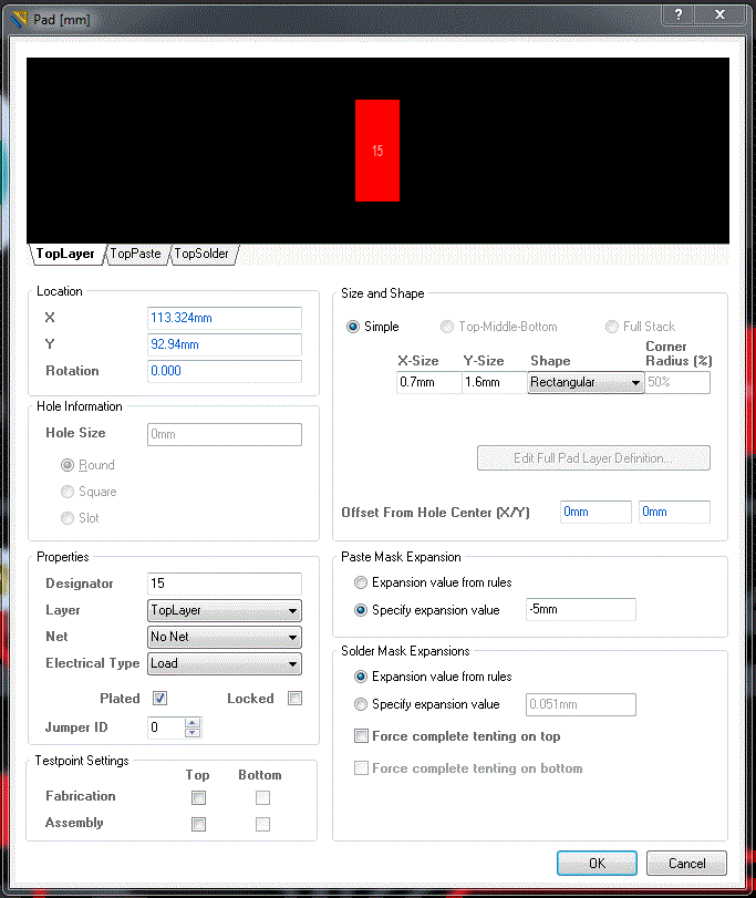

Dein Weg mit der negativen Paste Extension sollte eigentlich
funktionieren.
Ich hab dir mal ein Bild von den Einstellungen eines Steckers von mir
angehängt, bei dem ich das genauso mache. Und in den Gerberdaten ist die
Paste definitiv nicht vorhanden (Hab gerade die Leiterplatte und
Schablone bestellt und der Lieferant hat nachgefragt, warum das Pads
ohne Paste sind :)
Mike

An sich ist die Methode richtig, in den Pad-Settings bei der Paste
Negativgrössen einzusetzen. Checkt doch während dem Layouten in der
Single-Layer Ansicht, ob dort die Paste trotzdem noch vorhanden ist.
(Shift-S)
