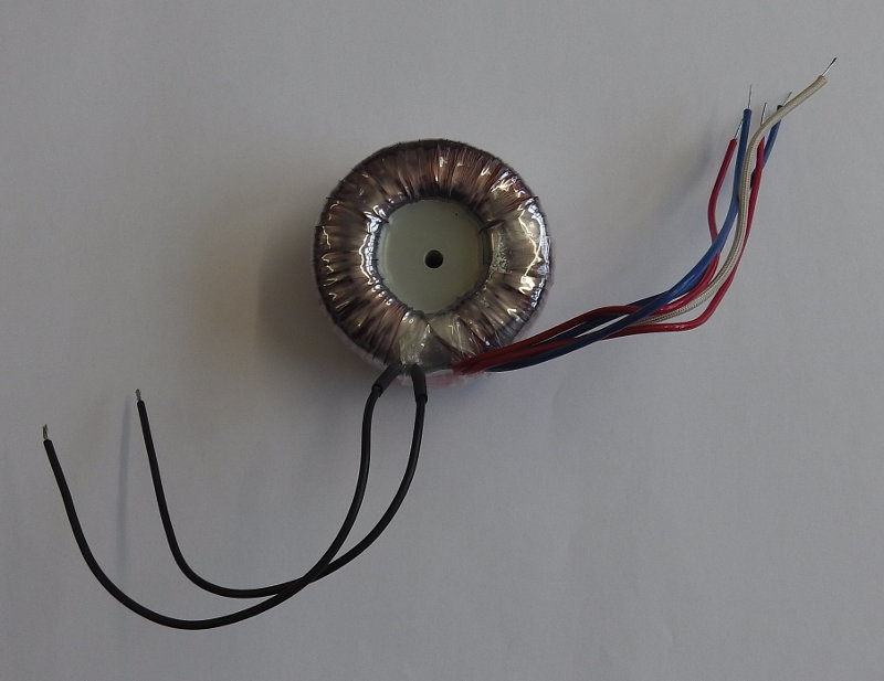

Ich entwickle gerade an einem Gerät, das ein Netzteil mit einem
Ringkerntrafo enthält, so wie auf dem Bild. Die Elektronik mit Netzteil
ist in ein Metallgehäuse eingebaut, das aus Seitenwänden, Front- und
Rückplatte, Deckel und Boden besteht. Der Trafo wird auf die
Leiterplatte geschraubt. Die beiden schwarzen Kabel werden direkt mit
einer Kaltgerätebuchse verbunden, die Schalter, Sicherungen und
Netzfilter enthält. Auf der Leiterplatte ist also keine Netzspannung.

Am liebsten wäre mir Schutzisolierung, also Schutzklasse 2. Da ist die
Frage, ob dieser Ringkerntrafo für Schutzklasse 2 zulässig ist. Was
bedeutet, verstärke Isolierung bei einem Ringkerntrafo bzw. kann man die
so wickeln lassen, das sie für Schutzklasse 2 zulässig sind? Dann ist da
noch die Frage nach der doppelten Isolierung für die Primärseite des
Trafos. Die beiden schwarzen Kabel gehen direkt zur Kaltgerärebuchse.
Wie müsste die Schutzisolierung konstruktionstechnisch gelöst werden?
Einen extra Schlauch drüber ziehn dürfte eigentlich nicht reichen, oder?
Gibts eine Art festen Kabelkanal o.ä., um die Kabel in Gehäusen sicher
zu verlegen? (die Länge wäre maximal 5cm)

Gast #2954498
> Der Trafo wird auf die Leiterplatte geschraubt.
Hoffentlich nicht, Leiterplatten tragen nicht so schwere Gewichte.
> Da ist die Frage, ob dieser Ringkerntrafo für Schutzklasse 2 zulässig ist
Keine Ahnung, steht drauf.
> Was bedeutet, verstärke Isolierung bei einem Ringkerntrafo
Extra Folie zwischen Primärwicklung und Sekundärwicklung.
Eine eingewickelte Temperatursicherung ist auch nicht verkehrt.
Die Lötstellen an der Kaltgerätebuchse mit Schrumpfschlauch
oder einem abdeckenden Plastikkartonn isolierem,
die Leitungen sollten so kurz sein, daß auchh eine abgerissene Leitung
nicht an sekundärspannungsführende Stellen kommen kann.
> Einen extra Schlauch drüber ziehn dürfte eigentlich nicht reichen ?
Doch, das verhindert daß eine abgerissene Leitung irgendwo
rumschlabbert, und bietet doppelte Isolation.
#2954516
Da stmme ich 100% zu.

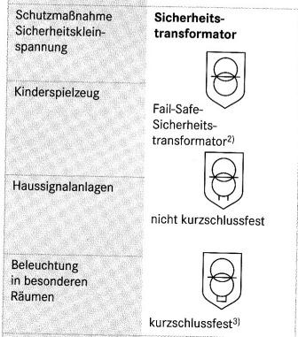

Nur Trafos nach EN 61558-2-6 VDE 0570 Teil 2-6 [alte VDE 0551]
haben eine besonders sichere Trennung.
Sie tragen i.d.R. das beiligende Symbol.
Und wie dick soll der Schlauch sein?
Abstand (so 10...20mm) sind auch eine sicher zusätzliche
Isolation. Das die Drähte eine Betriebsisolierung brauchen
ist natürlich klar.
Aus der Verpackung einer Barbie-Puppe?
Vergiss es!
Wer soll in einem sicher verschlosenen Gerät
an der Leitung reißen?>
Und nochmal: Betriebsisolierung und Abstand.
