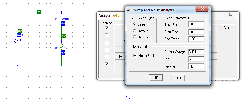

kann mir jmd. zur Rauschanalyse bei PSpice weiterhelfen?
Ich habe folgende Simulation durchgeführt. Eine Wechsel-Spannungsquelle
mit zwei 1k-Widerständen in Reihe. Rauschanalyse durchgeführt. Ergebnis:
 **** RESISTOR SQUARED NOISE VOLTAGES (SQ V/HZ)
          R_R1       R_R2
 TOTAL    4.144E-18  4.144E-18
Eigentlich müsste für die Rauschspannung aber:
sqrt(Urausch)/f=4*kb*T*R(1kOhm)=1.657e-17 SQ V/Hz
heraus kommen. Das kommt aber erst heraus, wenn ich R1 sehr groß setze,
z.B. 1MegOhm und R2 auf 1kOhm lasse:
          R_R2       R_R1
 TOTAL    1.654E-17  1.654E-20
Hinzukommt, dass die Rauschspannung an R1 doch eigentlich größer sein
muss, da der Widerstands wert größer ist.
Kann mir jmd. dieses Ergebnis erklären?
