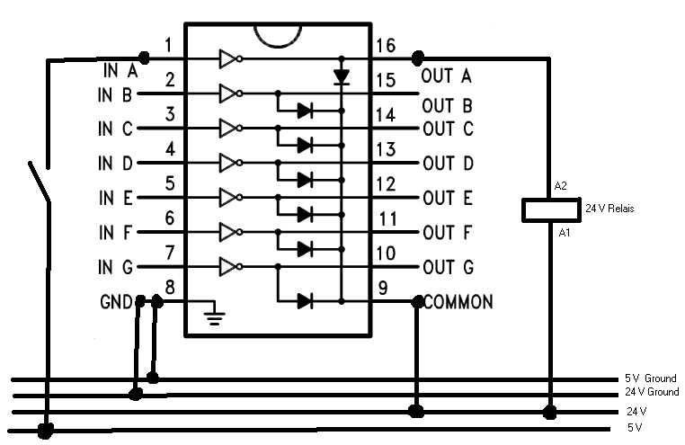

Gast #2957095
> Also es ist so, dass ich ein Relais schalten muss
Na wunderbar daß du das auch schon mitteilst.
Du willst also Schalten, 200mA.
Welche Spannung ist noch unklar, aber es sind wohl unter 50V.
Und es sind Relais, also Dinger, die eine Freilaufdiode brauchen.
Dazu dient der ULN2003, der enthält 7 Schalter mit Dioden,
perfekt geeignet für Relais.
Du kannst auch SN75068=ULN2068 nehmen, die enthalten nur 4
und können bis 1.5A, sind aber schwerer zu bekommen.
Oder L293D, falls der zufäällig in deiner Schublade liegt
(ansonsten ist er unsinnig teuer und enthält mehr Funktionen
als du brauchst).
Gast #2957127
Hallo nochmal :)
die Antwort war wirklich sehr hilfreich !
Also das zu schaltende Relais wäre das folgende -
http://www.conrad.de/ce/de/product/504869/?insert=05&insertNoDeeplink&productname=Leistungsrelais-JQ-5-A-Print-Panasonic-JQ1AB5F-5-V-1-Schliesser-5-A-Max-110-VDC250-VAC-625-VA
Würde das mit dieser Schaltung klappen? Natürlich wären die 24V vom Bild
in meinem Fall einfach 5V.
