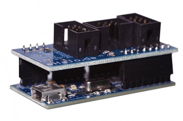

ich habe am Wochenende meinen AVRISP MKII Clone [1] erhalten.
Nach dem Zusammenbau und dem Aufspielen der AVRISP MKII Firmware [2]
lässt er sich auf AVRDude einfach ansprechen.

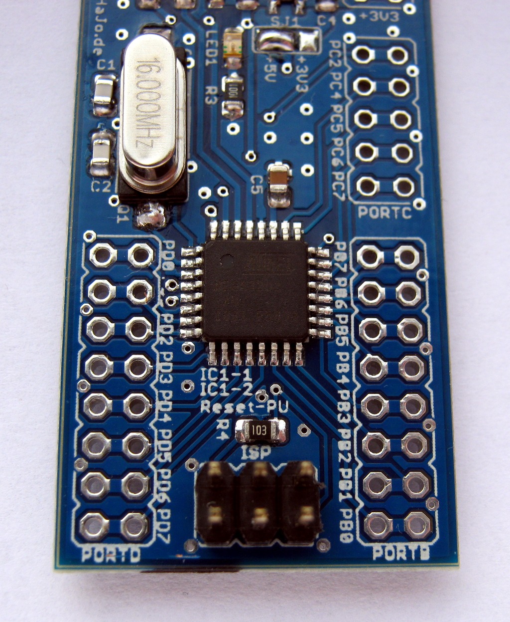

Das Aufspielen der FW muss natürlich mit einem weiteren ISP Programmer
erfolgen, aber mein AVRDude meinte keinen µC atMega32u2 zu kennen, so
musste ich noch in /etc/avrdude.conf die angefügte Datei kopieren.
So kann ich nun einen atMega32u2 mit "-p m32u2" ansprechen.
