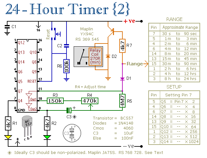

Ich möchte eine Schaltung bauen die mit einem Stromsensor ausgestattet
ist, fließt ein Strom wird ein Countdowntimer (einstellbar) aktiviert.
Und nach der eingestellten Zeit wird abgeschaltet. (Der Stromfluss
unterbrochen) Ist der Timer vollständigt abgelaufen und ist den
Stromfluss unterbrochen,
kann nur durch ein betätigen eines Taster wieder eingeschaltet werden
und der Timer wird zurück gesetzt.

Timerschaltung hatte ich folgende gefunden. (siehe Anhang)
