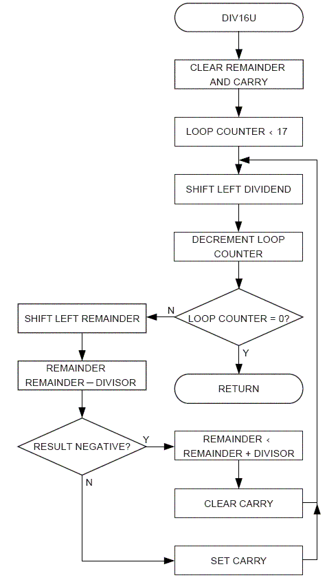

Hab mir die App Note von Atmel mal angeschaut, aber hab mal Fragen
dazu:
Hab mal ein Bild vom Programmablauf angehängt.
Der Text dazu lautet so:
1)Clear remainder and carry
2)Load loop counter with 17
3)Shift left dividend into carry
4)Decrement loop counter
5)If loop counter=0, return
6)Shift left carry (from dividend/result) into remainder
7)Substract divisor from remainder
8)If result negativ, add back divisor, clear carry and goto step 3
9)Set carry and goto step 3
Fragen:
1) Bedeutet Schritt 3 dass ich das MSB ins Carry schieben soll, oder
das das Carry ins LSB kommen soll? Selbe frage bei Schritt 6
2) In dem ganzen Ablauf wird das Result garnicht erwähnt, außer bei
Schritt 6. Wie soll darin dann das Ergebniss stehen, wenn nur der Rest
(Remainder) benutzt wird?
Irgendwie steht mir da jemand auf der Leitung
Gruß Raphael
