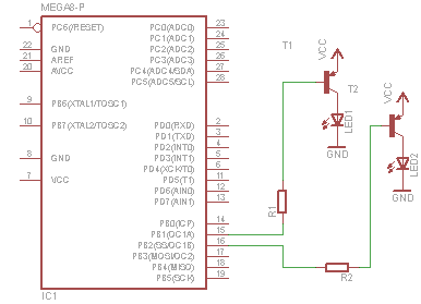

(Firma: Student) #2959277
Ich muss ehrlich sagen, dass ich diese Schaltung nicht ganz
nachvollziehen kann. Wenn ich das richtig sehe, liegen deine µC Ausgänge
direkt an der Basis des Transistors. Da muss auf jeden Fall ein
Vorwiderstand zwischen.
Was spricht gegen sowas wie im Anhang in Kombination mit Hardware PWM.
Dazu brauchst du dann auch keine Pulldown Widerstände mehr.
PS.: Ich hatte gerade deinen µC in keiner meiner Bibiliotheken, daher
habe ich einfach diesen Atmega8 genommen. Es geht ja auch eher um die
Emitterschaltung
Ach ja und Kondensatoren an den Versorgungspinns des µC nicht vergessen

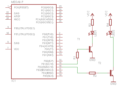

(Firma: Student) #2959304
Entschuldige, ich hatte überlesen, dass dein Controller den TLC5940NT
darstellen soll.
In dem Fall würde ich dir einfach PNP Transistoren als Treiber empfehlen
(siehe Anhang) <-- Der atmega8 ist hier dein TLC
Um aber auf dein ursprüngliches Problem zurück zu kommen.
Ich kenne dieses Problem von meinem letzten Projekt mit einem µC.
Hier wird der Pin IMMER auf High gesetzt, wenn der interne Timer einen
Overflow hat. Danach erst kommt der Compare und der Pin wird wieder Low
gesetzt. Das heißt bei sehr hellen LEDs sieht man diesen sehr kurzen
Impuls noch
