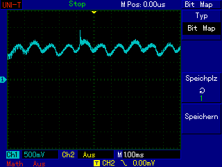

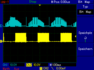

ich habe mir für ein Quadrocopter-Projekt vier der Brushless-Controller
von Ulrich Radig gebaut (einen Selbstgeätzt, drei Platinen bestellt).
Drei von ihnen funktionieren jetzt auch einwandfrei, das Signal an den
einzelnen Motorphasen sieht aus wie hier [[Brushless-Controller für
Modellbaumotoren]] unter "Bildmaterial" gezeigt.
Nur bei einem (nicht der selbstgeätzte ;-) ) bereitet die mittlere (im
Schaltplan "V" genannte Phase Probleme: Das Signal sieht aus wie ein
einfaches an- und ausgeschaltetes PWM-Signal, also ohne die "Schrägen"
im Oszillogramm.
Ich konnte es soweit eingrenzen, dass das PWM-Signal, was aus dem AVR
kommt, bei dieser Phase deutlich länger auf "high" ist, sowohl auf der
High-Side, also auch auf der Low-Side, diese Phase also nie im Freilauf
ist, sondern die Low-Side das Signal irgendwann runterzieht. Merkt man
auch, wenn man die Geschwindigkeit höher einstellt: Der Low-Side MOSFET
wird ziemlich warm!
Ich weiß jetzt leider nicht, woran das liegen könnte, bzw. ob ich den
Fehler in der Back-EMF Schaltung suchen sollte, oder im AVR (=kapput ?),
da die Modulation des schnelleren PWM-Signals, das die Geschwindigkeit
regelt, ja von dem BEMF Signal gesteuert wird. Bin jetzt leider auch
kein extremer Experte in Sachen BLDC, sodass ich nicht sagen kann, ob
die BEMF-Signale in Ordnung sind, oder nicht.
Kann mir hier vielleicht jemand helfen?

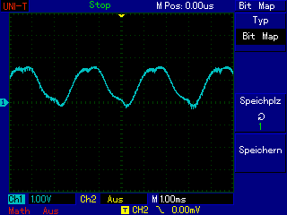

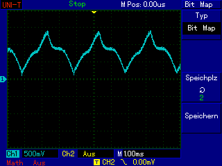

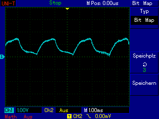

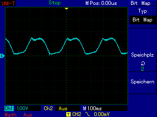

Ich hänge nochmal zwei Bilder an vom BEMF Signal, wie es in den
Controller eingespeist wird und aus dem virtuellen Sternpunkt
herauskommt.

Ich messe grade, dass am Eingang "B_EMF_U" (für alle die nicht mit der
Schaltung vertraut sind, BEMF Eingang für Phase "U", hängt an einem ADC
Pin),  im Gegensatz zu den anderen "direkten Eingängen" aus dem virt.
Sternpunkt kein Fast-Sinus anliegt, sondern ein ziemlich glattes
Rechteck! Ich werde diese Leitung mal auf Kurzschlüsse testen oder dann
überprüfen, ob dieses Signal aus dem Controller an dem Pin rauskommt,
oder reingeht.
EDIT: Fehlalarm. Am falschen Pin gemessen...
