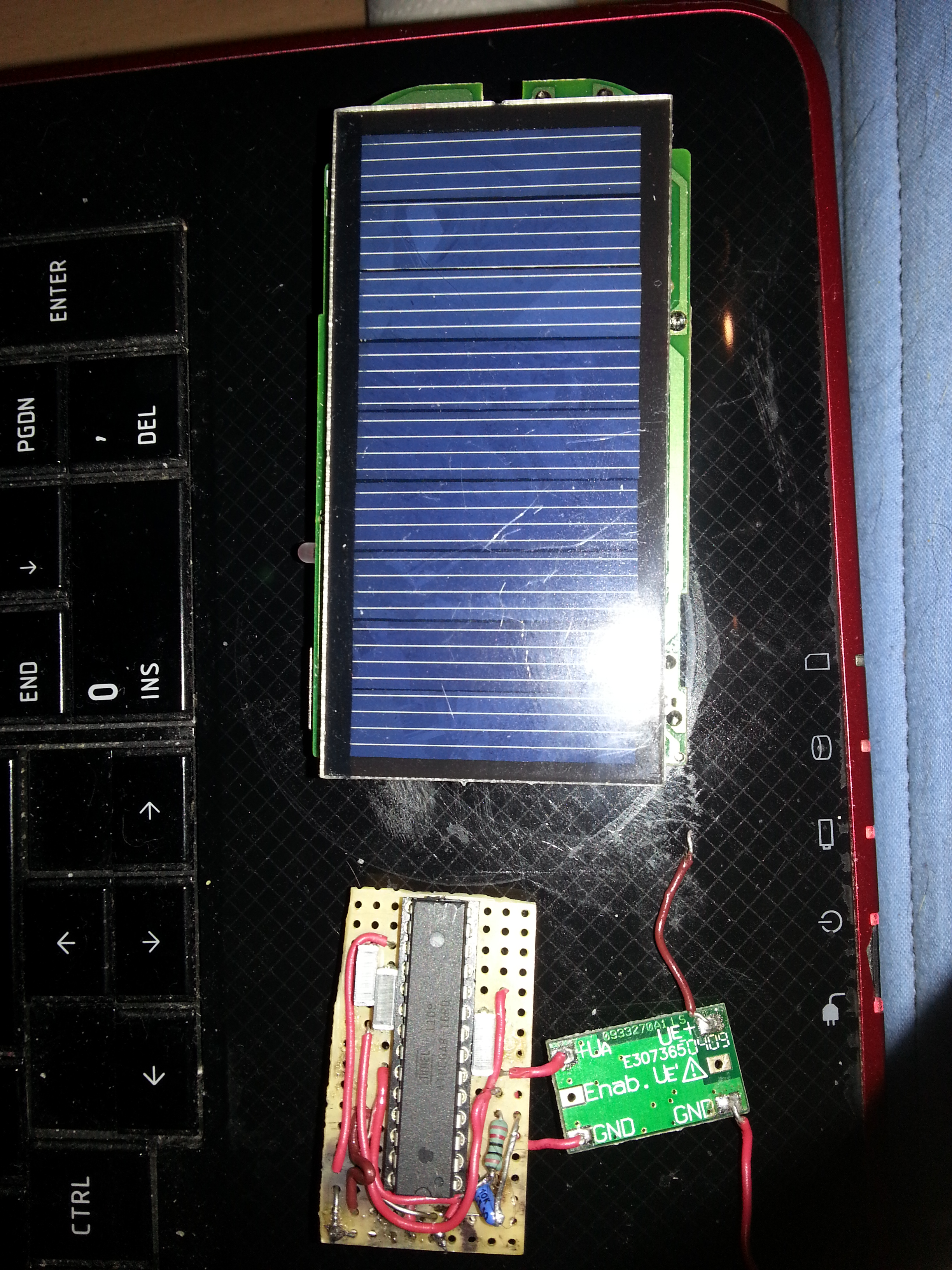

Hallo allerseits,
zunächst möchte ich sagen, dass ich blutiger Anfänger bin und mit meinem
Experimenten und Latein am Ende bin.
Situation:
Haubtgerät: Ich habe eine Schaltung gebaut, welche batteriebetrieben bei
dunkelheit in gewissen Abständen Blinkt (sinn: Alarmanlagen simulation -
wie im KFZ). Da messung mit LED Laden und dunkel hell ja nicht
funktionierte und zu ungenau ist (soll in dämmerung aktiv werden) habe
ich diesen Step up benutzt (ginge sicher auch günstiger)
http://www.elv.de/5-V-aus-einer-Zelle-%E2%80%93-3-V5-V-DCDC-Konverter/x.aspx/cid_726/detail_30916
Diese verwende ich um den ADC eine stabile Ref zu liefern.
Software: Powerdown aufwachen variable hochzahlen bis 300 (ca 10 15 min)
erreicht dann adc checken wenn hell das selbe wenn dunkel led variable 1
dann blinkt er bei jeden aufwachen.
Diese Schaltung klappt perfekt
Jetzt war nach ca 1 Monat die 2 in reihe geschalten 800 mah 1,5 AAA
batterien leer.
Ich wollte das gerät an einem Gerätehäuschen anbringen und habe mir
überlegt eine Solarstromquelle zu beuntzen.
Da mir die projekte dieses forums keine anfängerfreundliche Anleitung
geliefert haben, erschien mir am einfachsten ein fertiges Ladegerät zu
kaufen.
http://www.pollin.de/shop/dt/NDMwOTQ2OTk-/Stromversorgung/Ladegeraete/Universal_Lader/Universal_Solar_Lader_KODAC_KS100_C.html

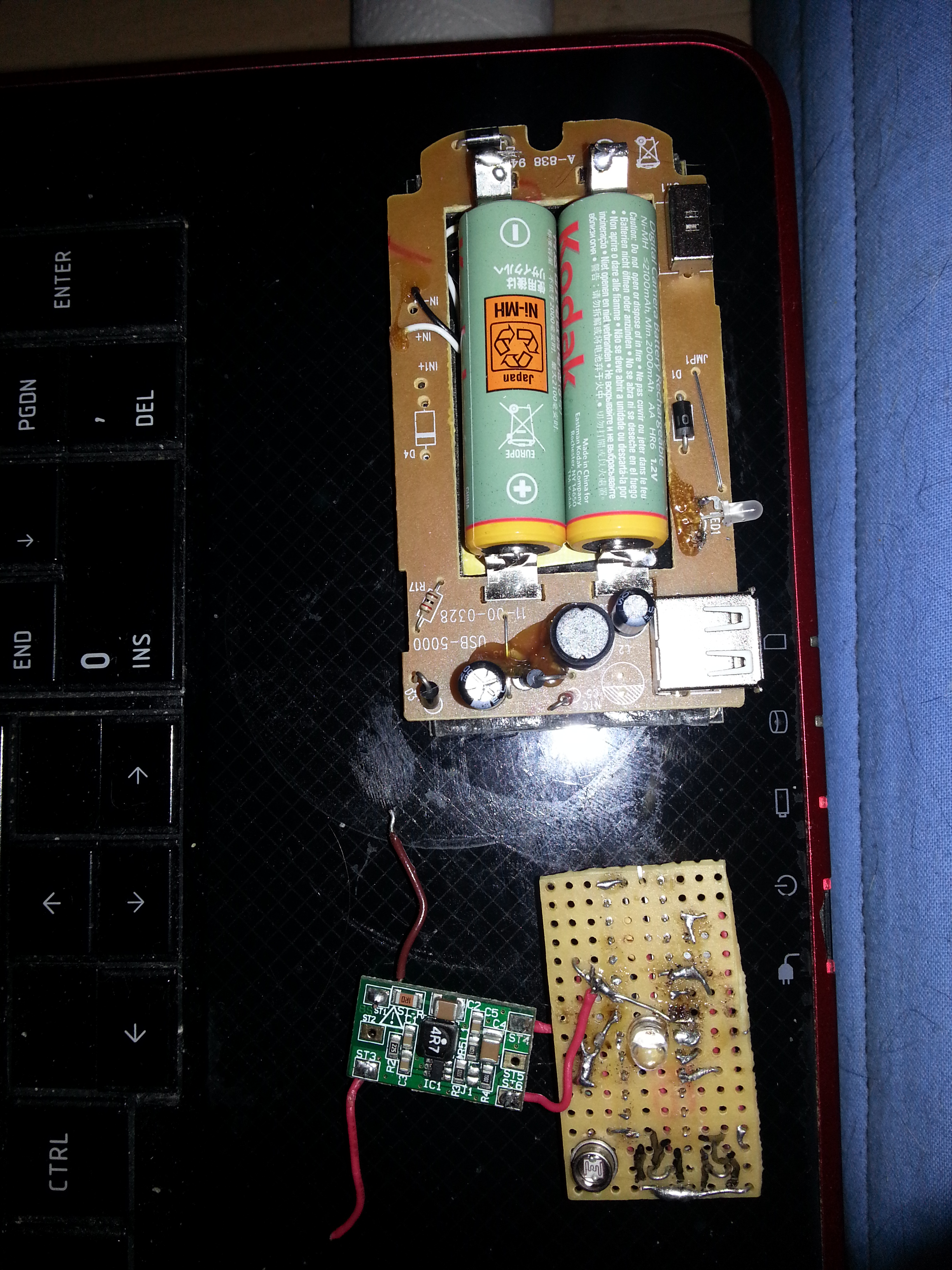

Nach auseinanderbauen stellte ich einen für mich nicht zu überwindes
Problem...
Das Gerät lad nicht über Solar UND liefert gleichzeitig 5 Volt über USB
(dann bräuchte ich das ELV Gerät nicht)
Es ist ein schalter vorhanden der vorgibt ob IN (usb oder solar) und
wenn man den auf OUT stellt liefert der 5 Volt USB Port strom (in dem
moment erfolgt keine Solar ladung).
Mir sind ein paar möglichkeiten eingefallen:
1. lösungsidee:
Für mich als anfänger am naheliegenst gewesen: Einfach ELV + Mein Gerät
an eine der Paralell geschalteten Akkus klemmen... (funktionierte auch)
ich habe dann eine akku entladen und beobachtete, dass mein gerät
nachdem es 1 Tag in der Sonne lag nicht funktionierte... (akku lieferte
nur noch 0,8 V) trotz das es am gar durch die Solarzelle geladen wurde.
Als anfänger nehme ich ann das der verbraucher an der Akku den SOlar
ladestrom abgefangen hat.
2. Lösungsidee:
eine neue Platine ohne Lichtsensor und nur einfacher Blinksoftware
direkt an die 5 Volt des Ladegerätes hängen.
Jetzt zu der Frage an euch: Gibt es eine Möglichkeit mit pfiffigen
Bauteilen am Ladegerät automatisch den schalter IN/OUT zu bedienen wenn
solarzelle kein strom liefert (dunkel) den schalter (OUT) zu schalten
und wenn die Solarzelle wieder strom liefert das gleiche wieder zurück?
Mit AVR wäre das ja kein Problem aber funktioniert ja nicht ohne die
ladung zu stören.
3. Lösungsidee
Mein Gerät mit ELV Stepup direkt an beide Akkus klemmen und mittels AVR
immer abwechselnt entladen (wenn eine Batterie unter grenzwert
umschalten auf die andere Batterie) welche dann weil keine last dran
hinge wieder laden würde
Aber wie wäre das technisch lößbar? Schaltbild?
Ich hoffe ich konnte mein ziel deutlichmachen und ihr könnt mir helfen.
#2959736
Deine Bilder sind zu groß!
bis du dir sicher das deine Solarzellen genügendleistung erzeugen?
Was du dir auch mal anschauen solltest die Ladekurve eines Akkus.
Weil solarzellen sind auch nicht so einfach
Hast du auch mal überprüft ob deine Solarzelle überhaupt soviel Schafft
Fang erstmal mit was einfacheres an bzw versuch nicht gleich alles auf
einmal zukompinieren, weil auch die Einzelschaltung wirken auf einander
ein.
Gruß,
Matthias
OP #2961478
Hallo, vielen dank für deine Antwort.
Ja wenn ich das Ladegerät manuell bediene (Sonne Laden)  dunkel avr
Betrieb funktioniert alles. Ich brauche quasi nur eine Lösung, dass
laden avr umschalten (kippschalter)  automatisch funktioniert.
Sollte niemand eine vernünftige Lösung einfallen werde ich die macgyver
Lösung nehmen Solarzelle an solarmotor da einen Arm dran Schwerkraft
schaltet avr solarenergie schaltet laden
