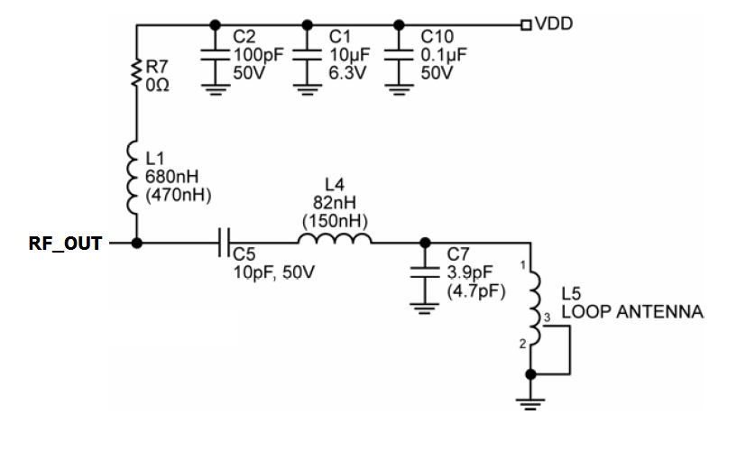

Hallo Zusammen,
ich stehe vor einem Antennen-Problem, vielleicht kann mir jemand mit
einem kleinen Tipp unter die Arme greifen. Ich möchte mit dem o.g. Chip
die Ausgangsleistung <10mW (433.92MHz) "so angepasst wie möglich" an
eine 50Ohm Antenne befördern.
Bei der Biasschaltung stellt sich mir die Frage warum gerade die 680nH
Induktivität. Bei 433Mhz wäre es eine Impedanz von 1.85K?
Oder muss ich bei der Biasschaltung das gesamte Gebilde mit den Caps
betrachten. Also LC-Filter?
Im Längstzweig habe ich auch Probleme mit der Bauteildimensionierung.
Wenn es sich bei dem 10pF und 82nH um einen Schwingkreis handelt, was ja
angestrebt wird, ist die Resonanzfrequenz ca 175.75MHz... Wie kann das
funktionieren, wenn der RF_Out 433MHz liefert? Oder vergesse ich in
meiner Berechnung irgendwie den 3.9pF Cap? Irgendwo mache ich einen
Denkfehler, aber wo?! Vielleicht kann mir jemand weiterhelfen?
Besten Dank schon mal und Gruß
Spice

L1 ist nur ein Tiefpass oder auch Hochfrequenzsperre. Kann natürlich
auch größer sein.
Reihenschaltung C5-L4-C7 mit induktiver Belastung durch L5

Kannst du mir vielleicht noch verraten wie das ESB aussehen würde? Ist
C5+L4+(C7||L5) korrekt?
Was mache ich wenn die ind. Belastung (sprich Antenneninduktivität)
nicht bekannt ist? Ich wollte erstmal ein Stück draht oder Koaxleitung
in der entsprechenden Länge dranlöten.

C7||L5 ist ein Parallelschwingkreis für 433MHz. Der Schwingkreis ist
durch den Strahlungswiderstand der Antenne bedämpft. Ob das 50Ohm sind,
kann ich nicht sagen. Kannst ja mal den Ansatz machen mit C7||L5||50Ohm.
c5+L4 ist eine Impedanzanpassung vom Transistorausgang an z.B. 50Ohm.
Kannst das mal simulieren.
