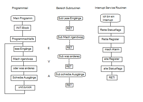

Gast #2960990
Hi
Jungs, zerpflückt ihn doch nicht gleich....
Also, trenn erst einmal den Weizen von der Spreu, also werd dir klar,
was ist mein Hauptprogramm und was sind die Unterprogramme oder
Interrupt Service Routinen (ISR)
Nur der Aufruf einer ISR hat in der Interrupt Vector Table etwas zu
suchen. Reti auch, da sie fehlgeleitete Interrupts zurückschubsen.
So, nun ich wieder. Nimm ein Blatt Papier und Zeichne auf, was du
willst. Ich hab mal einen Vorschlag skizziert. Ist nicht der Weisheit
letzter Schluß, aber ich denke, grad wenn man mit Assembler anfängt,
verliert man doch schnell den Überblick. Solche Programmblöcke lassen
sich wunderbar prüfen und dokumentieren.
Gruß oldmax
