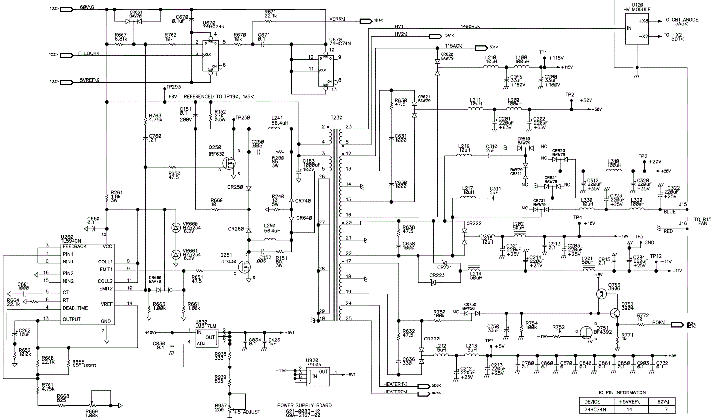

ich habe eine kleine Frage um die Fehlersuche eingrenzen zu können.
Ich habe ein älteres Tektronix Gerät noch mit CRT Bildröhre. Nach dem
Einschalten flackert meist der Bildschirm in der Helligkeit und der
Inhalt ändert sich in der Größe - er springt zwischen zu groß (d.h.
Inhalte gehen über den Rand hinaus, so ca. 20%) und korrekt hin und her.
Immer wenn der Screen dunkler wird, vergrößert sich die Darstellung (in
alle Richtungen). Wie gesagt, es flackert, daher ändert sich auch die
Größe permanent.
Manchmal hört es aber auch einfach schlagartig auf und für ne Stunde ist
alles bestens.
Vermutlich wohl Erzeugung Anodenspannung.

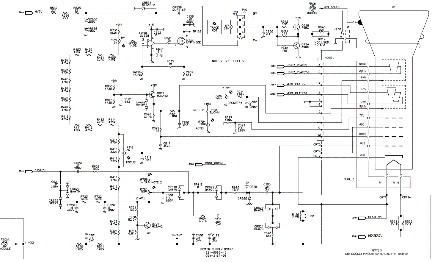

Anbei der Schaltplan der Einheit.
Für das im 2. Bild oben rechts genannten HV Modul gibt es keinen
Schaltplan, das vermutlich ein schwarzer Klotz (so 3x3x5 cm), welcher
hinten an der Rückwand angeschraubt ist. Dort gehen 3 Kabel rein, eines
davon von der Röhre.
Wo sollte ich mit der Suche anfangen?
VIELEN Dank für die Hilfe!!!
Paul
> alles bestens.
Prozentual ist die Hochspannung weiter oben auf der "Hitliste". Wenn es
allerdings "manchmal" funktioniert, wäre auch ein Kontaktfehler oder
eine kalte Löstelle wahrscheinlich.
Vorsicht beim Messen von höheren Nicht-sinusförmigen Spannungen!
Gelegentlich verdampfen dabei die Leiterzüge im Multimeter wie bei der
Errodiermaschine (auch im 1000V-Bereich).
http://de.wikipedia.org/wiki/Funkenerodiermaschine
