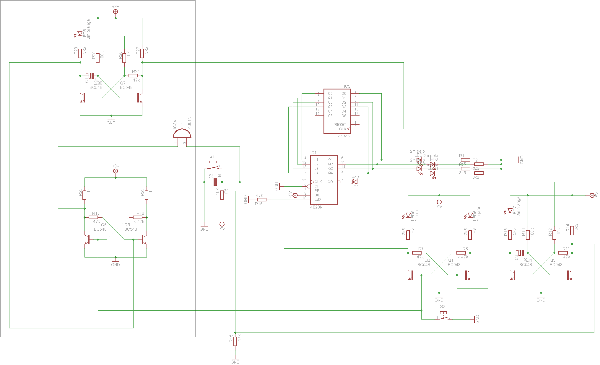

kennt hier jemand eine einfachere Möglichkeit hier den Clock des 4174
(Hex D Flip-Flop) für 50 bis 100 Nanosekunden zu schalten damit die
angelegten Werte übernommen werden, mit der Kippstufe bin ich eigentlich
nicht zufrieden.
Auch was die Schaltung im allgemeinen angeht bin ich an
Verbesserungsvorschlägen interessiert.
Zur Funktion
Taster S1 >
Zählt den 4029 (UP/DOWN COUNTER) im Binärmodus herunter bis Null
erreicht ist. Bei erreichen von Null wird wider hochgezählt.
Taster S2 wenn aufwärts gezählt wird >
Lädt Bitmuster aus Flip-Flop und zählt wider herunter.
Taster S1 und vorheriges geladenes Bitmuster >
Bitmuster un FlipFlop speichern. ( decrement )
Die Schaltung läuft soweit, bis auf den ungetesteten eingerahmten Teil
links.
Gast #2960754
Ja, das ist mir bewußt. Mit einem uC wäre ich auch schon lange fertig,
es ging darum es ohne aufzubauen. So eine "alte" Schaltung hat sehr viel
mehr Charme außerdem lagen bei mir noch ein paar alte Ic's herum.

Gast #2960813
Nett, aber das ist mir zu alt ;)
Die Schaltung sollte transportabel sein, hatte vergessen zu erwähnen das
sie mit einem 9v Block läuft, sowie Bezahlbar.

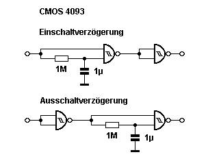

Wie wäre es, alles in CMOS zu bauen? Spart Strom. Nur µA erforderlich.
Hier mal etwas aus meiner Mottenkiste, vielleicht was für dich.
Toggle - Ein-Aus über Taster mit zuverlässiger Entprellung.
Letztlich ein RS Flipflop.
Bei Verwendung eines 4093 auch fremdschaltbar, wenn man jeweils den
zweiten Eingang hierzu verwendet.
Nunja, Verzögerung (DELAY) auch ein alter Hut.
