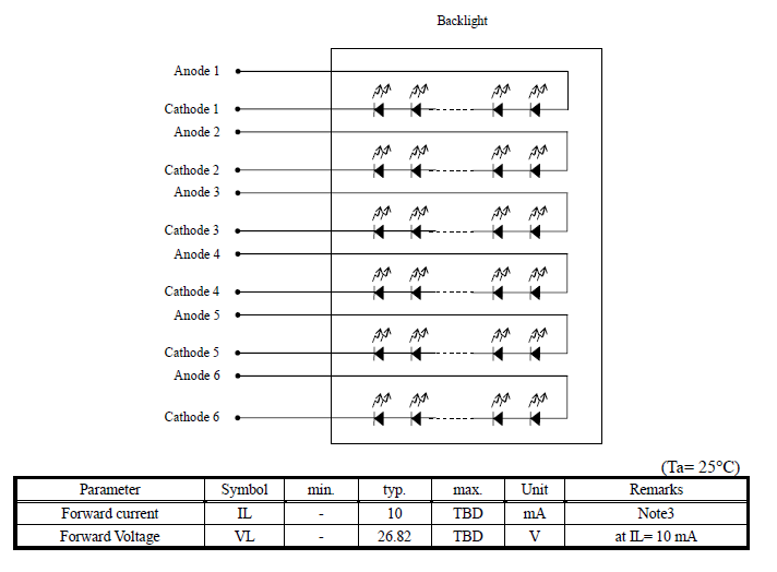

Wenn es ein LED-Backlight ist, dann gelten auch hier die Regeln wie beim
Ansteuern von LEDs: Stromquelle (nicht Spannungsquelle!!!) oder
Vorwiderstand.
Wenn es ein CCFL-Backlight ist, dann kümmert sich der passende
Hochspannungs-Konverter ("Inverter") darum.
Du hast leider nicht dazugeschrieben, was für ein Typ Backlight es ist.
#2960987
die 23.1V ergeben sich durch die Reihenschaltung der LED's im Display
und sind der "typische" Wert der sich bei 20mA ergeben wird. Baue einen
passenden Vorwiderstand ein und prüfe ob er Strom nicht über 20mA liegt
- Achtung der wird schon ordentlich warm bei 180mW. Alternativ kannst du
auch eine Spannungsregler als Stromquelle für 20mA auslegen.

ich greife dieses Thema noch einmal auf, da ich ein ähnliches Problem
habe.
Es geht wieder um die LED-Bachlight Ansteuerung!
Ich besitze folgendes Display : NEC NL6448BC20-21D , 6,5''
Daten zum Backlight siehe Abbildung!!!!
Nun bräuchte ich einen kleinen Schupps in die richtige Richtung. Kann
mir jmd. einen entsprechenden DC DC Wandler empfehlen mit dem ich dies
realisieren kann? Kenn mich mit den Dingern nicht so wirklich aus.
Er sollt 60mA ausgeben. Da ich das mit Hilfe meines FPFGA-Boards
realisieren möchte, bräuchte ich einen der meine Spannung von 5V auf ca.
30V hochzieht (27V ideal).
Gegebenfalls kann ich die Spannung ja dann wieder mittels Vorwiderstände
auf +- 27V runterziehen.
Hat jmd. ein geeignetes Produkt im Kopf?
