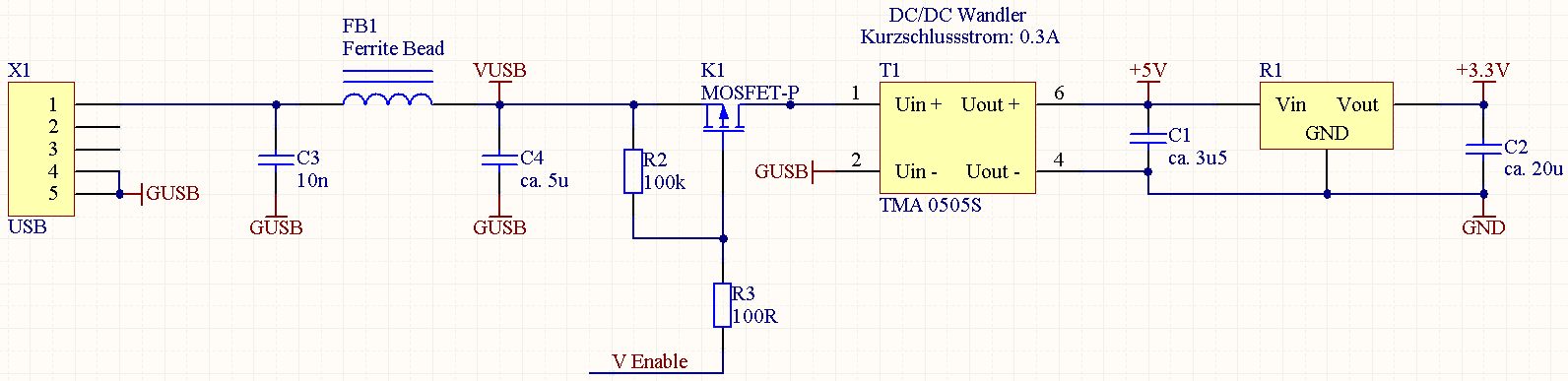

Wie gross darf die Kapazität bei USB zwischen den VCC und GND Pins
maximal sein? Ich habe etwas von 10u gelesen. Das Problem ist, dass ich
mehr benötige.
Im Prinzipschema im Anhang ist zu sehen, wie die Speisung meiner
Schaltung in etwa aussehen wird. Der MOSFET wird erst durchgesteuert,
wenn sich meine Schaltung korrekt beim Host als High-Current-Device
angemeldet hat, daher ist im Einschaltmoment nur ca. 5u zwischen den VCC
und GND Pins. Wenn dann der MOSFET durchgesteuert wird, werden die
restlichen Kondensatoren (mehr oder weniger) kontrolliert über die
Spannungsregler geladen.
Da die zusätzlichen Kondensatoren hinter Spannungsreglern angeschlossen
sind, kann der benötigte Strom nicht so hoch sein, wie wenn sie direkt
angeschlossen wären. Können sich diese Kondensatoren trotzdem negativ
auswirken? Wird der Host zicken und evt. den Port ausschalten?
Testen kann ich die Sache im Moment nicht, da ich die nötigen Bauteile
nicht zur Hand habe.
Bemerkungen:
In C1, C2 und C4 sind alle Kapazitäten der Schaltung zusammengefasst.
Der DC/DC-Wandler T1 wird verwendet, weil eine galvanische Trennung
nötig ist.
Als USB-Controller wird der FT230XS verwendet.
Vielen Dank für eure Hilfe.

@  be stucki (bestucki)
Da fehlt noch ein C zwischen Gate und Source von K1. R3 muss deutlich
größer werden, so 10k-100k. R2 eher 1M++. DANN ist das Aufladen halbwegs
sanft.
Jo, hab ich schon erlebt.

Ich hab das Datenblatt nochmals durchgeackert:
http://www.ftdichip.com/Support/Documents/DataSheets/ICs/DS_FT230X.pdf
Auf Seite 24 ist genau das, was ich suche (habs bis jetzt immer
übersehen).
Ich habe vor, folgenden FET zu verwenden (der liegt bei mir noch rum):
http://www.irf.com/product-info/datasheets/data/irf5804.pdf
Wenn der FET sperren soll, beträgt Ugs ca. -2 bis -1.7V, da der
high-Pegel des USB-Controllers zwischen 3 und 3.3V liegt. Die Threshold
Voltage meines FETs liegt zwischen -1 und -3V, daher habe ich bedenken,
dass der FET zuverlässig sperren wird.
Im Datenblatt vom FT230XS wird folgender FET empfohlen:
http://www.irf.com/product-info/datasheets/data/irlml6402pbf.pdf
Dessen Threshold Voltage ist noch tiefer. Habe ich irgendwas übersehen?
