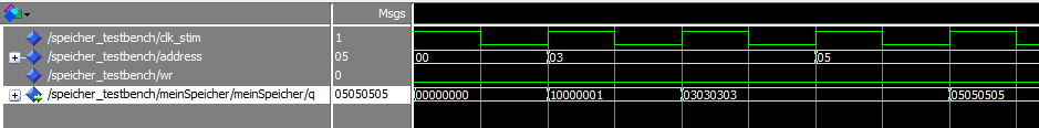

Gast #2964394
Schon einmal vielen Dank für Eure Hilfe.
Bei "outdata_reg_a" steht "UNREGISTERED". Daher ging ich (vor meinem
Test) davon aus, das ich im selben Takt auch das Datum bekomme.
Um mein Problem besser darzustellen, habe ich einmal ein Screenshot der
Simulation angehängt. Dort ist gut zu erkennen, das das Setzen der
Adresse bei steigender Flanke eigentlich schon zu spät ist. Das Datum
wird immer erst im Folgetakt ausgegeben.
Ich habe ebenfalls das Projekt mit angehangen. Vielleich hat ja jemand
eine Idee.
Viele Grüße
MuePlus
Gast #2964444
Ich kenne zwar nicht alle deine Einstellungen, würde aber
mal sagen, dass das das ist was ich als Ausgabe erwartet
habe. Du setzt z.B. zur 2. steigenden Flanke addresse=03,
worauf dann in der 3. st. Flanke 03 im internen Addr.Reg
steht und "kurz" darauf 03030303 als Wert ausgegeben
wird. (Bem: zur 3. Flanke kannst du natürlich die nächste
Addresse anlegen etc..)
Du erwartest wohl, dass 03030303 in der 2. Taktperiode
(d.h. kurz nach der 2. st.Flanke) ausgegeben wird. Dafür
müsstest du aber das interne Addr-Register der M4K
ausschalten können (ist aber nicht möglich).
Mögliche Lösung: Falls dein Design nicht gerade gross
über 100MHz läuft, dann kannst du ja per PLL eine 2X-Clk
generieren und damit das M4K antreiben. Dein Wert wird
dann mitten in der Taktperiode geliefert.
Gast #2964633
Du hast die Register am Eingang übersehen. Im Datenblatt steht dazu:
"All M4K memory blocks are fully synchronous, meaning
that you must send all inputs through a register, but you can either
send
outputs through a register (pipelined) or bypass the register
(flow-through)".
Leider kann man bei cyclone nicht statt aus M4K-Blöcken deinen
RAM-Speicher aus den LUT's im Speichermode (ähnlich distributed ram bei
spartan) bauen.
#2964670
Entschuldige, aber das ist doch bei jedem Standard FF so.
Es wird immer der Zustand von VOR der Taktflanke übernommen. Wenn eine
synchrone Schaltung die Ausgänge schaltet, dann liegen diese nach der
Durchlaufzeit an den Eingängen wieder an und bestimmen das
Schaltverhalten für die NÄCHSTE Flanke.
Zugriffszeit 1 Takt heißt trotzdem weiterhin, dass die Adressen vor der
Taktflanke anliegen müssen.
