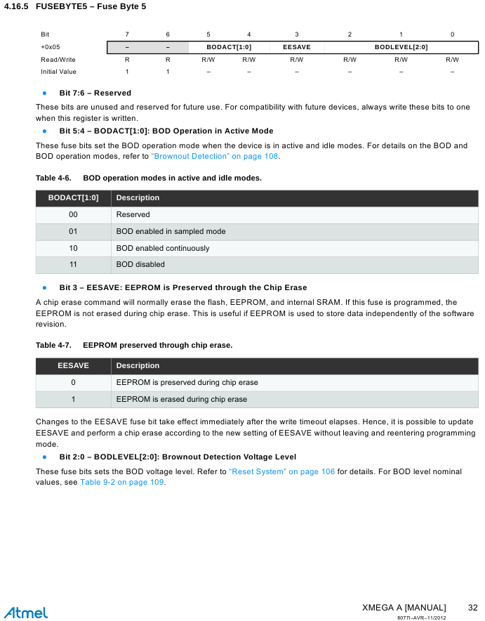

Liest er hier wirklich ff ?
Ich möchte nun  BODLevel verändern und zwar auf:
BODLEVEL[2:0] -> 100
also 0x04
kann ichn hier einfach "w fuse5:0x04" eingeben?
Gast #2963216
BOD Level 4 -> 2.68V  -> 011
EESAVE JA -> 0
b11 11 0 011  -> 0xF3
an sowas dachte ich: kann man das gefahrlos machen?
avrdude -p x32a4 -c avrisp2 -P usb -q -q -U fuse5:w:0xf3:m
